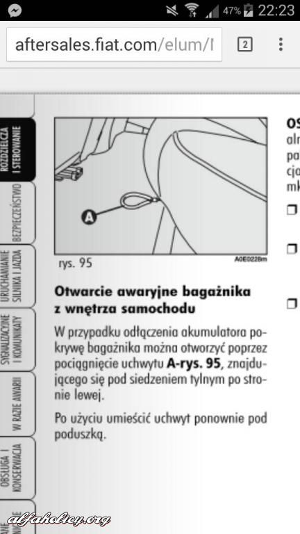

    Poszukaj dobrze tej linki. Powinna być pod siedziskiem z lewej strony. Aż sprawdziłem u siebie - jest i działa.

    W załączniku schemat i opis.
    Ostatnio edytowane przez dpar ; 10-07-2017 o 17:52
    06 2015
    alfa 159
    187
Nazwa:	184915d1449091303-bagaznik_sie_nie_otwiera_pomocy-uploadfromtaptalk1449091406218.jpg
Rozmiar:	44.6 KB

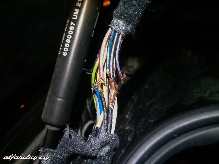

    Jak już otworzysz to sprawdź gumową osłonę na przewody które idą do klapy.
    Może ukazać Ci się taki podobny widok.
Nazwa:	184916-bagaznik_sie_nie_otwiera_pomocy-img_20150829_200006.jpg
Rozmiar:	46.1 KB
    fotki z neta

    Znalazlem linke i otworzylem bagaznik.Jutro wywioze smieci na recycling i wtedy sciagne oslone gumowa i zobacze co tam jest.
