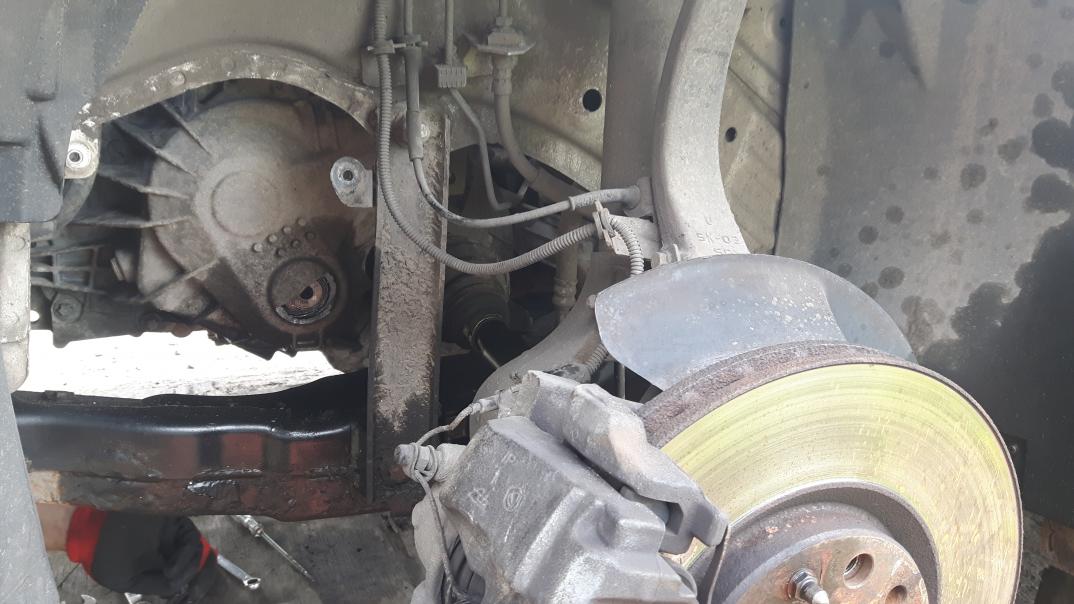

    Witam,
    Niestety wakacyjna przygoda zakończyła się nie miłą przyodą. W mojej śliczcnej belli poszło łożysko w skrzyni biegów w następstwie czego powstała dziura o średnicy około 2 cm w obudowie wyciekł olej no i zamiast cieszyć się urlopem mam nie lada problem.
    Na chwile obecną poszukuje nowej skrzyni jeżeli ktoś takową posiada w okolicy Człuchowa to dajcie znać.
    Dodatkowe pytanie jaka ta skrzynia ma być ? Z postów na forum wypatzrzyłem że to model M32. Czy można kupić skrzynie M32 np od Opla Zafiry lub Fiata Cromy z silnikiem 1.9 CDTI ? Czy będzie to pasować ?
    Kolejne pytanko czy skrzynia od wersji AR 159 150 KM będzie pasować ?
    Z góry dziękuje za ppomc i serdecznie pozdrawiam.

    Wg EPER skrzynia do 8v i 16v jest ta sama, ale ten numer jest przypisany tylko do 159.

    W oplach obudowa skrzyni jest inna, dlatego nie będzie pasować.

    Dobra kupiłem numer na mojej skrzyni zgodny z numerem na skrzyni którą zamówiłem. Zobaczymy co przyjdzie i czy nedzie pasować hehe.
    Ps
    Dodam kilka fotek jak tylko bede mial chwilkę
    Ps 2
    "Nowa" skrzynia 1.5k pln - podobno igła hehe

    Żeby nie była to igła do remontu. Zalej odpowiednim olejem tylko - nazwy nie pamiętam ale jest na forum.

    I właśnie mam pytanko.
    Jaki olej polecacie i ile wlać ?
    Dodatkowo odnośnie tej skrzyni to mam nadzieje że będzie OK w zasadzie jak sie jej nie zapnie nie przejedzie to nie będzie wiadomo czy igła czy do remontu.
    i zdjęcie z "dziurką" hehe

    Tutela Matryx albo Titan Fuchs Sintofluid. Oba nie najłatwiejsze do kupienia ale dasz radę. Do pustej skrzyni wlej 2.8 litra poprzez górny korek pod akumulatorem.
