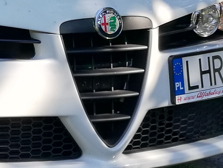

    Magil . Świetne serduszko. Oklejałeś? Czy malowałeś dipem? Sam myślę kupić nowe bo mam kratki trochę połamane i jakiś chiński znaczek i tak właśnie sobie to wyobrażałem. Sry z maską nie pomogę bo nie umiem. Pozdrawiam.
    Folia w spray'u dupli-color od motipa bodajże. Na żywo rzeczywiście wygląda świetnie. O niebo lepiej niż plastidip. [MENTION=24632]elgritone[/MENTION] może potwierdzić

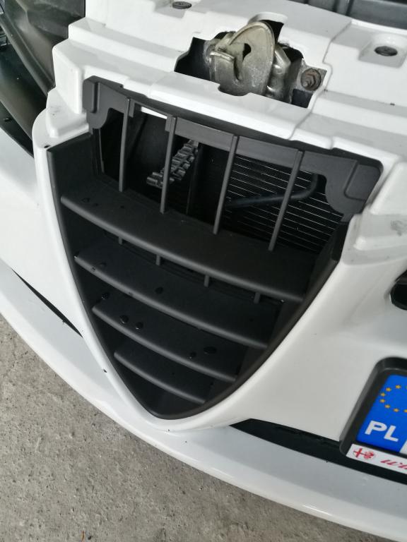

    Nie miałem czasu ponownie zrzucać zderzaka po założeniu, ale wyszło mi coś takiego:
    Załącznik 233122
    Szpara pomiędzy zderzakiem i maską powinna być równa. Ktoś wie w którym miejscu przykręciłem zderzak nie tak jak powinienem? Na szybko próbowałem wyregulować to górnymi śrubami, nie da rady.
    Witaj
    Nie trafiłeś w otwory na dole. W zderzaku są takie wypustki do przykręcenia osłony silnika i tam musisz trafić w odpowiednie miejsca i wszystko wróci do normy. Górnymi śrubami tego nie naprostujesz. Zdemontuj i ponownie ale dobrze przykręć.

    A motylek malowałeś bez znaczka a potem bo dopiero zakładałeś? Bo w zasadzie to powinienem kupić chyba wszystko łącznie z motylkiem więc myślałem od razu z logo. Ale nie wiem czy to malowanie wyjdzie dobrze.

    Motylek akurat okleiłem folią, ale drugim razem bym pomalował.

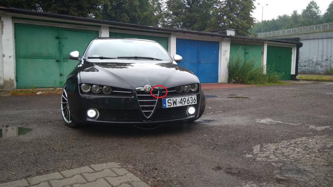

    Panowie odgrzewam, mam podobny problem jaki miał kolega magil, scudetto nie zgrywa mi się do konca z motylkiem, ostatnio wymieniałem przedni błotnik i musiałem poluzować śruby z maski w celu odkrecenia śrub błotnika. Wszystko poskładałem tak jak było i niestety spasowanie jest do bani.. kombinowałem ostatnio godzinę i nic nie wymyśliłem.. Teraz scudetto jest jeszcze bardziej przesunięte w lewo względem motylka ;/Kliknij obrazek, aby uzyskać większą wersję

    Niestety w białej tego nie ogarnąłem, ale przy okazji wymiany chłodnicy w 3.2 już wiem w czym rzecz.
    Pas musi być przykręcony idealnie na środku (w białej nie był). Następnie musimy wycyrklować wysokość pasa względem belki - służą do tego dwa profile łączące pas górny z belką zderzaka. W taki sposób regulujemy dystans między zderzakiem a maską. W zasadzie tyle powinno wystarczyć, chyba że w wyniku dzwonka coś zostało wykrzywione.
    Mam w nawyku, że przed odkręceniem takich elementów, znaczę ich pierwotne położenie.

    Tylko pasa ani belki nie ruszałem, tylko błotnik, maskę i zderzak -.- chyba pozostaje mi znów wszystko rozebrać i poskładać na nowo i może uda mi się prawidłowo spasować te elementy..
