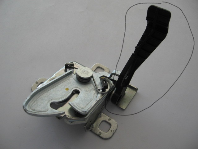

    Witam,
    Czy ktoś orientuje się czy dostanę gdziekolwiek plastikową dźwignię od zamka maski silnika?
Nazwa:	Inkedf53cb762947e3d33bd4306aa774791fd_LI.jpg
Rozmiar:	165.8 KB

    Nie dostaniesz.
    A jak wymienisz cały zamek, to i tak po jakimś czasie złamie ci się z powrotem. Niestety ktoś zaprojektował to w taki sposób, że podczas zamykania maski ta plastikowa dźwignia uderza o górną część przedniego pasa i w końcu się łamie.

    To czemu w poliftach jest tyle połamanych dźwigienek?
    Wcześniej zdaje się, odblokowanie maski następowało przez pociągnięcie dźwigienki, dlatego się nie łamała - bo przy zamykaniu maski poruszała się w płaszczyźnie poziomej. W nowszych modelach odbywa się przez uniesienie do góry. Zatrzaśnięcie maski powoduje gwałtowny ruch w płaszczyźnie pionowej i uderzenie o górny element przedniego pasa. Wiele osób nawet nie wie, że ma to połamane.

    Również mam połamaną dźwigienkę Dodatkowo przez nią mam wyłamane te "pręciki" od grila :/

    Ja też mam teraz polift i maska otwiera się poprzez podniesienie dźwigni, tak jak w obu poprzednich przedliftach. Właśnie kiedyś pierwszą przywaliłem w sarnę i faktycznie dźwignia złamała się.

    Tak. Po nowym, kosmicznym rodzaju dzwona, powodującym złamanie tylko i wyłącznie plastikowej dźwigienki
    U mnie dźwigienka odpadła w czasie zamykania klapy w serwisie, przez mechanika.
