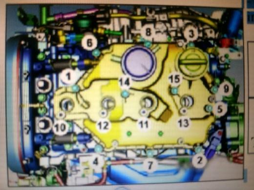

    Będę zakładał nowy separator samodzielnie i mam wątpliwość co do sposobu dokręcania śrub. Może wypowie się ktoś kto ma to za sobą.
    1. W Internecie jest grafika w tym zakresie (załączam do posta) przy czym z tego jak ją czytam, to przed dokręceniem śrub nr 14 i 15 samego separatora należy wpierw wkręcić cewki zapłonowe na separator (śruby 10-13). Czy to jest prawidłowe rozumowanie?
    2. Czy śruby separatora należy dokręcać po jednej od razu do założonego momentu dokręcenia czy każdą śrubę należy dokręcać po trochu i równomiernie do założonego momentu dokręcenia?
    3. Z jakim momentem dokręcać? 9 nm będzie Ok?

    Dokręcasz według numeracji razem z cewkami, po trochę każda a potem już do oporu najmniejszą grzechotką/
    Momentem 10-12 Nm bo to 6 śruba./ ja kręciłem na 1/100 siły piotriixa /
    Tam są metalowe tulejki i odma więcej nie siądzie .

    Jeśli uszczelka jest ori to być może można się sugerować momentami z instrukcji. Ja montowałem najpierw VR i ten moment był za mały - uszczelka przepuszczała. Następnie kupiłem elring i użyłem momentu łokciowego () grzechotką 1/4".
