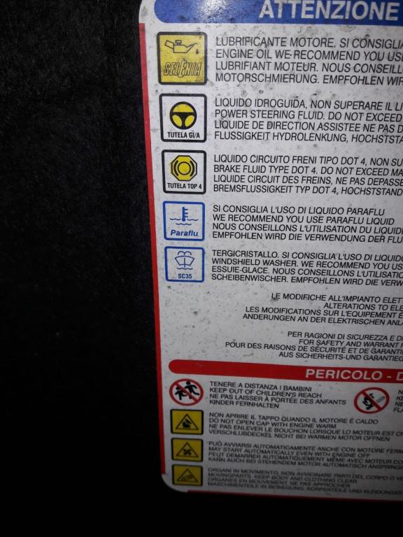

    Jakiś rok temu w TBi padła mi pompa wspomagania (wyła i gumowało). Na początek wymieniłem płyn wg ori włoskiej instrukcji (auto z Włoch) na zielony GI/R i tak profilaktycznie dałem nowy zbiorniczek (tu niby nigdy nie było poprawek jak w 1.9, ale majątku nie kosztował). Nic to nie pomogło, więc kupiłem nową ori pompę i jeszcze raz zmieniłem płyn, żeby było już całkiem czysto.
    Wspomaganie chodzi dobrze, ale nie tak całkiem cicho jak oryginalnie, za to tak jak we wszystkich TBi jakie widziałem, albo konsultowałem tu na forum.
    A teraz ciekawa sprawa. Pod maską jest naklejka Seleni z płynami do auta. Wcześniej się jej nie przyglądałem, ale dzisiaj zauważyłem że jest napisane żeby używać tutelę GI/A!
Nazwa:	Tutela_GI_A_20171101_214944.jpg
Rozmiar:	77.7 KB

    no i co teraz? wie ktoś coś więcej na ten temat? może warto spróbować GI/A, może to na nim wcześniej wspomaganie chodziło cichutko (a z drugiej strony pompę szlag trafił po ledwo 60tyś km)?

    U mnie się nie pieni, nie gumuje, kiera pracuje lekko, ale za to na jałowym praca pompy zagłusza inne hałasy Dzięki [MENTION=20089]epsonix[/MENTION] za zwrócenie uwagi na temat. Mam plan wymienić płyn, podejrzewam że u mnie naklejka powie to samo. Może skuszę się na GI/A
    10,004
    [MENTION=114]Belfer[/MENTION], jak sprawdzałem po wymianie to nic się nie pieniło. Kolor ten co był wcześniej był w miarę podobny, tzn na pewno nie był czerwony (GI/E), a nie mając pojęcia że istnieje GI/A (I tak nie wiem jakiego jest koloru), I w instrukcji oryginalnej dostarczonej z autem był zielony GI/R, to taki zalałem. Jeszcze zwróć uwagę że olej 2 razy wymieniłem, więc raczej jest w razie czego przepłukany układ dość przyzwoicie. Mógłbyś zobaczyć co u Ciebie podają na naklejce pod maską?
    [MENTION=25095]magil[/MENTION], wiesz, to może być błąd na naklejce u mnie, sprawdź proszę co jest u Ciebie zarówno na naklejce jak I w instrukcji ori.
    sprawdziłem z ciekawości w 3 instrukcjach angielskich na stronie eLum (8/2009, 4/2010 - produkcja mojej TBi, i 12/2011), wszystkie podają, że ma być GI/R.

    U mnie od początku w samochodzie był GI/E - brak problemów ze wspomaganiem, a na naklejce też jest GI/A.

    @magil, wiesz, to może być błąd na naklejce u mnie, sprawdź proszę co jest u Ciebie zarówno na naklejce jak I w instrukcji ori.
    Naklejkę obadam niebawem. Instrukcja do mojej mówi o GI/R i taki pewnie mam zalany, bo przypomina zielone pomyje.
