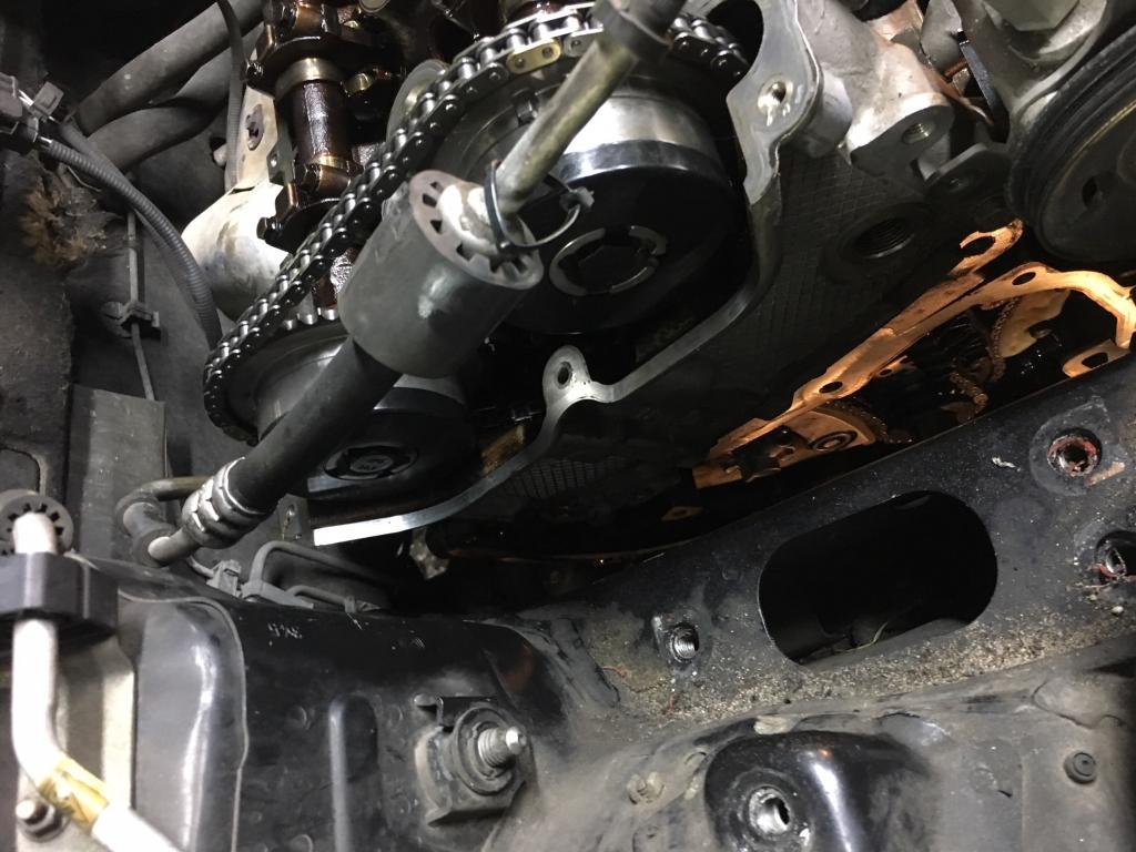

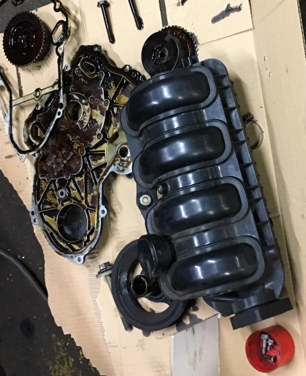

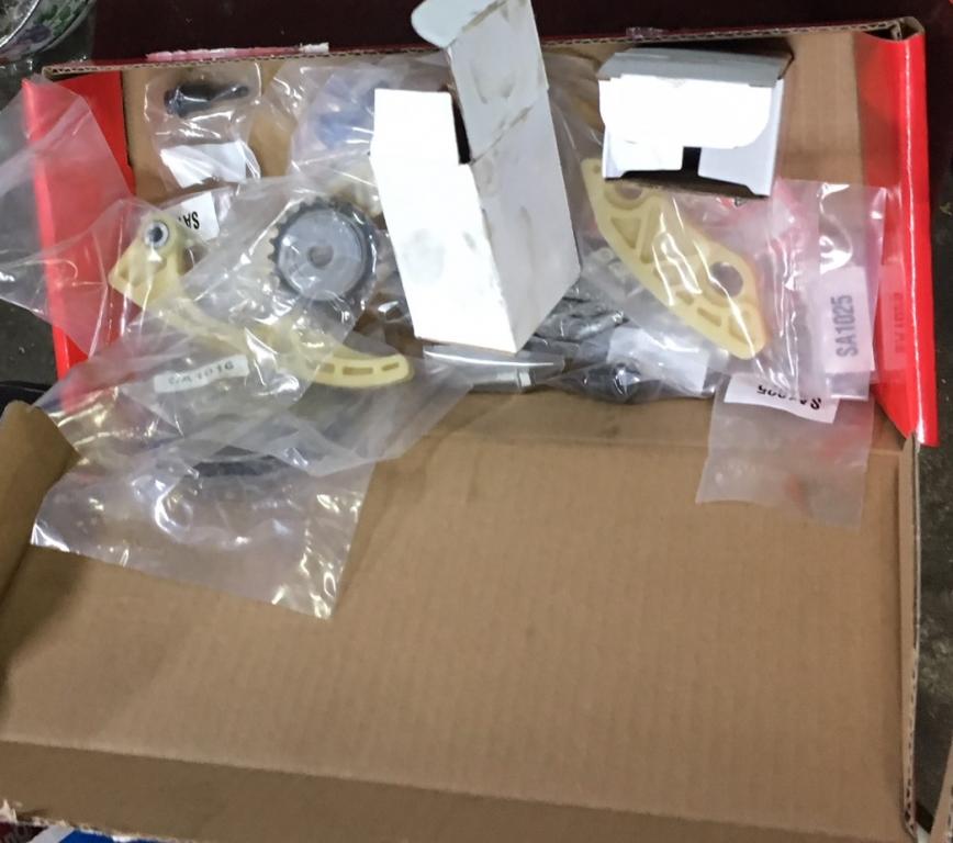

Nazwa:	Kolek.jpg
Rozmiar:	75.6 KB
Nazwa:	zest.jpg
Rozmiar:	62.3 KB
Nazwa:	Łanc.jpg
Rozmiar:	105.1 KB
    Tu masz kilka fot jak u mnie to wyglądało

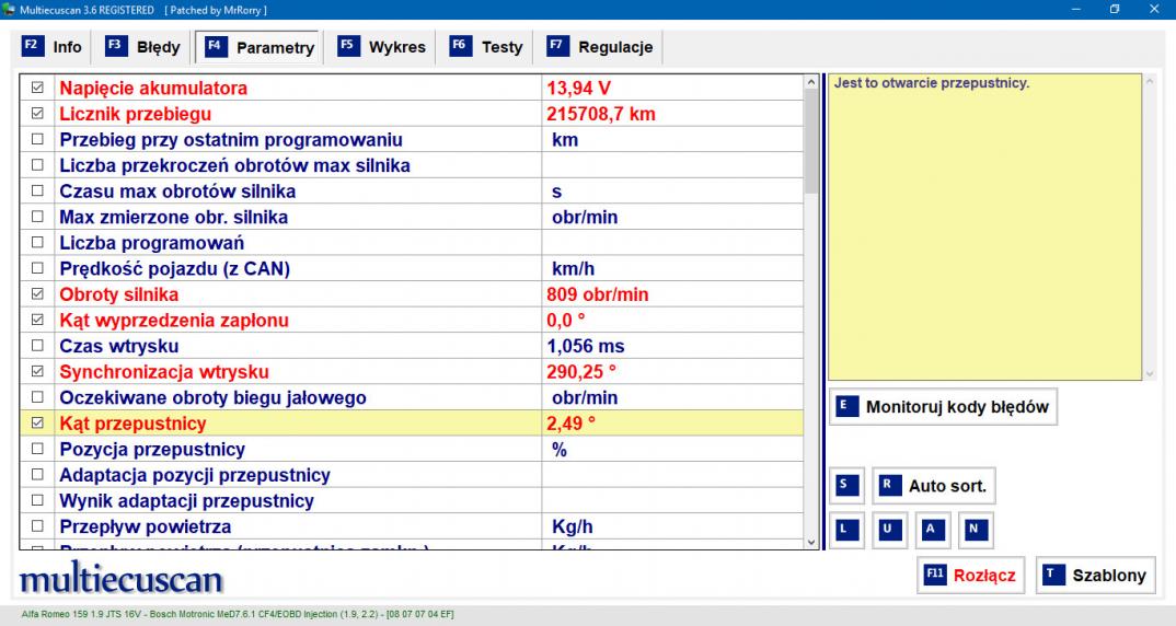

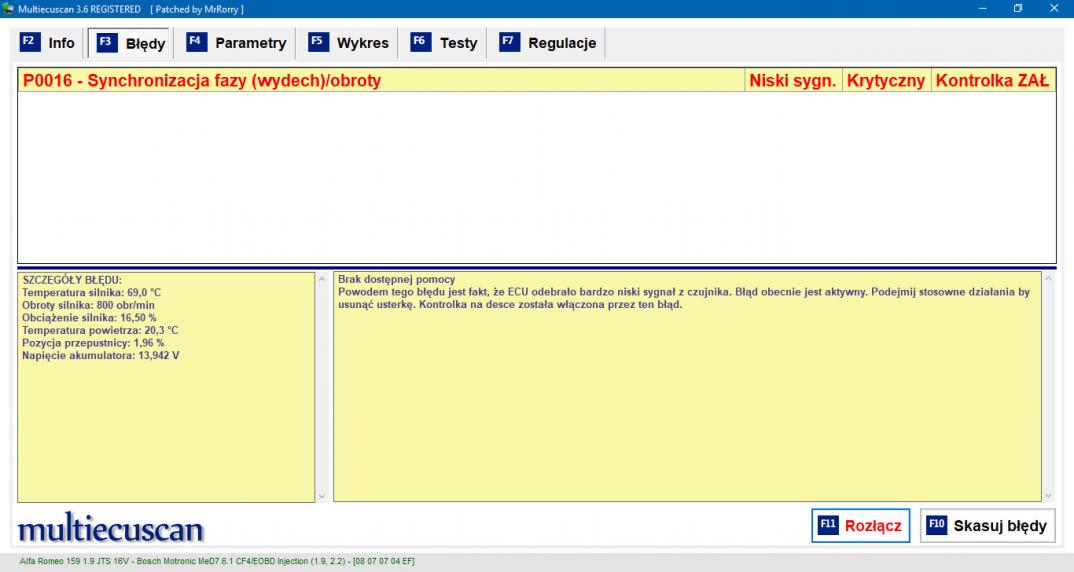

    mam identyczną wartość kąta synchronizacji wtrysku (tak to się nazywa w mes 3.6). Przy okazji może będzie mi w stanie pomóc. Pokazuje mi się błąd P0016.
    Niezależnie od wszystkiego. Po prostu zawsze jest. I tylko ten jeden. Samochód jeździ normalnie bez żadnych niepokojących oznak. Mam silnik 1.9 JTSKliknij obrazek, aby uzyskać większą wersję
