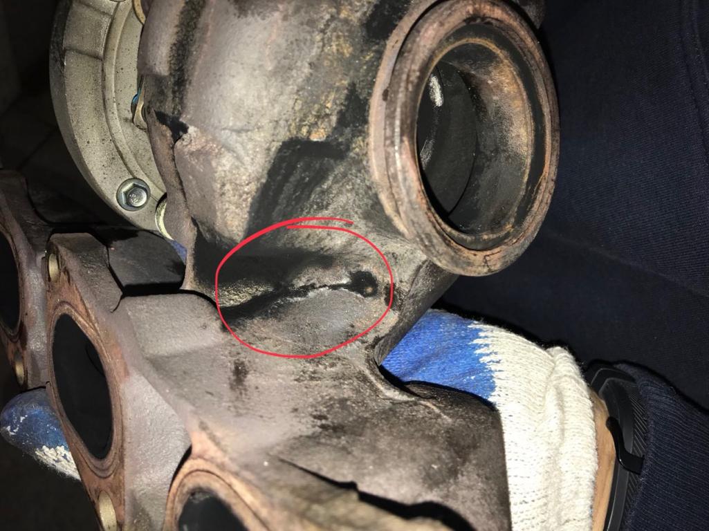

    Mi powiedzieli, ze tlumik dopiero w polowie jest odciazony a tak caly ciezar ukladu wydechowego spoczywa wlasnie na kolektorze I ze sa przez to duze naprezenia I czesto nie wytrzymuja. Zaraz wstawie zdjecie jak to wyglada.
Nazwa:	FullSizeR.jpg
Rozmiar:	118.1 KB

    A jak to się stało , że to pęknięcie uszkodziło turbo ?
