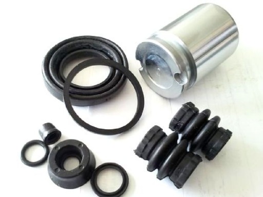

    tak wyglądają te zestawy :
Nazwa:	alfa tloczki.jpg
Rozmiar:	35.3 KB
    W zasadzie potrzebujesz tłoczek i ten simering w środku na dole , oczywiście przy okazji też tą gumkę harmonijkę ( po lewej na górze)
    Bardzo łatwo też wymienia się uszczelkę zaraz za ramieniem do którego wchodzi linka ręcznego - ale wtedy musisz odkręcić cały zacisk włącznie z przewodem hamulcowym...
    Ja obstawiam że do tego co masz zepsute wystarczą te trzy w/w rzeczy - tłoczek i dwie uszczelki.

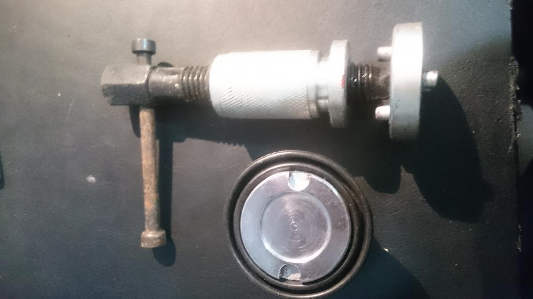

    - jak już to wyjmiesz to delikatnie przeczyść wszystko dolną część papierem ściernym , wymień oring na nowy powinieneś teraz użyć specjalnego smaru silikonwego który rozpuszcza się w płynie hamulcowym - naogół jest on razem z zestawem naprawczym
    - Teraz składasz mechanizm tłoczka w odwrotnej kolejności , zamykasz sigera
    - nakładasz nową gumkę harmonijkę na tłoczek i lecisz do auta wkręcić tłoczek ( tu będzie potrzebny klucz do wkręcania tłoczka)
    - odpowietrzasz i sprawdzasz czy działa
