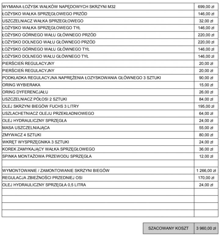

    Cześć, od ok. pół roku mam 159 1.9 JTDm w manualu (rocznik 2007) i z tego co czytałem tu na forum jak i na innych stronach to wygląda na to, że skrzynia mi umiera:
    - głośne biegi 1 i 2,
    - szumiące 5 i 6,
    - skaczący drążek,
    - często ciężko wchodzą biegi, szczególnie jedynka,
    - jak się nie jest super delikatnym z gazem, to szarpie przy małych prędkościach
    Napisałem do warsztatu z Warszawy, który chwali się że są specami od M32 (nie podaję nazwy, żeby nie było że robię reklamę/antyreklamę) i dostałem taki kosztorys:
Nazwa:	kosztorys.jpg
Rozmiar:	106.4 KB
    Czy to normalna cena? Wydaje się strasznie drogo, ale też trudno mi powiedzieć czy zakres usługi jest taki sam jak tych, których ceny widziałem online (niestety właściwie dopiero zaczynam przygodę z motoryzacją, więc dużo niuansów mi umyka).
    Czy możecie polecić jakiś warsztat, który zrobi to w Warszawie lub w okolicach dobrze, kompleksowo, ale i w rozsądnej cenie? Zależy mi na porządnej naprawie - żeby przez lata nie musieć się skrzynią martwić - i liczę się z tym, że takowa będzie droższa

    nie pochodzę z wawy a z małopolski i podobną kompleksową robotę zrobiłem w 2 tyś włącznie z montażem i demontażem skrzyni.. tutaj samo za to chcą 1,2k niezłe są tam ceny ale to stolica.

    Tyle to ja płaciłem za regenerację plus nowe sprzęgło i 2mas,wyjęcie i włożenie skrzyni. Zorganizuj sobie ogarniętego mechanika i wyciągnij skrzynie następnie wyślij ją kurierem do ASBiM Dąbrowa-Jawornik(małopolskie)sama regeneracja 1200 i rok gwarancji.

    A czy wszystko wymienione w kosztorysie jest rzeczywiście potrzebne, czy wystarczy wymienić łożyska? Na stronie wymieniają jakie to straszne rzeczy czekają po naprawach w innych serwisach które nie robią wszystkiego, ale wiadomo - trzeba się odpowiednio zareklamować

    Uszlachetniacz oleju przekładniowego??

    Czyżby quest-serwis? Jak ja dzwoniłem i chciałem zapytać o koszt zrobienia samej skrzyni (dostarczę wymontowaną) to powiedzieli około 2500zł i gwarancja rozruchowa. Gwarancji udzielają tylko jak sami montują/demontują skrzynie. Pewnie po drodze wyjdzie jakiś dwumas a jak się klient nie zgodzi to nie ma gwarancji itp itd
    A uszlachetniacz pewnie coś w ten deseń http://zmienolej.pl/3809-tm_thickbox...9100-200ml.jpg

    Szpecem nie jestem ale ten dodatek też mnie zastanawia. Skoro jest wlany dobry olej do skrzyni to po co ten dodatek.

    Może ceramizer stosują profilaktycznie
    Ale mi np. z robocizną wyszło tyle samo. Z tym, że miałem wymieniany jeszcze wysprzęglik. Jeśli rzeczywiście robią to co piszą to jest to kompleksowo. Dystansowanie wałków, zbieżność, łożyska na sprzęgle.
    Czy Wasze ceny też obejmowały te tematy?
    Fakt, samo wyjęcie i włożenie skrzyni drogo. W tym to by już mogła być ta zbieżność zrobiona.

    mega drogo w ASO może będzie taniej, też miałem kiedyś od nich wycenę. ale skreśla ich to że za robotę biorą mega dużo i doliczają zbieżność i zmywacz i masę uszczelniającą (koszt działalności warsztatu przerzucona na klienta to tak jak bym jakiś środek penetracyjny do śrub kazał klientowi kupić bo się śruba zapiekła albo kupił klucze żeby mnie nimi usługę wykonali). Poza tym drą marże na częściach. Komplet łożysk timken można kupić za 500 zł. Oleju do suchej skrzyni wchodzi 2,7 litra a oni liczą 3 litry i jeszcze uszlachetniacz doleją. Poza tym to prosta skrzynia m32 którą każdy mechanik już pewnie zna i rozkręcał. myślę że zarobek wyjdzie im koło 3000 zł Za dzień pracy to rewelacja. Wiem koszty działalności,pracownik, ZUS amortyzacja sprzętu ale proszę was tu wyjdzie roboczo godzina ze 300 zł.

    W Gnieźnie polcar wymiana łożysk w skrzyni m32 2000 zł z robocizną
