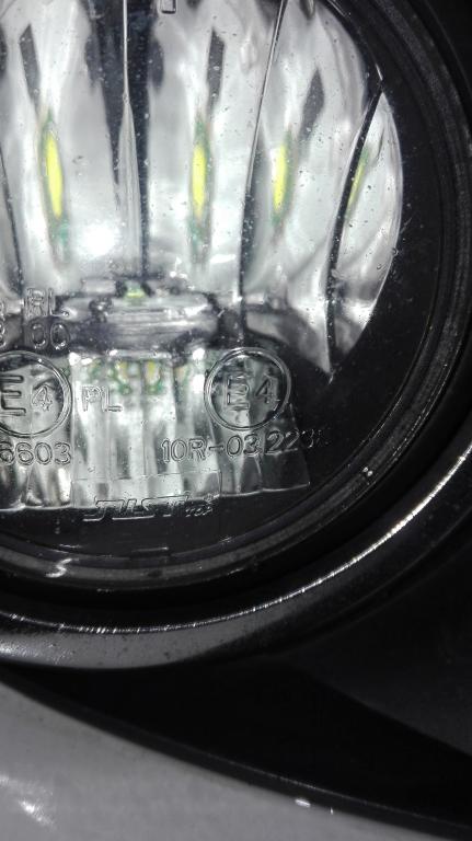

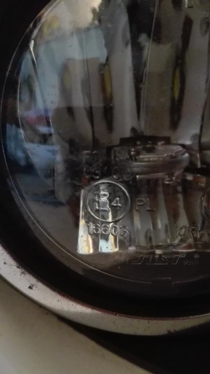

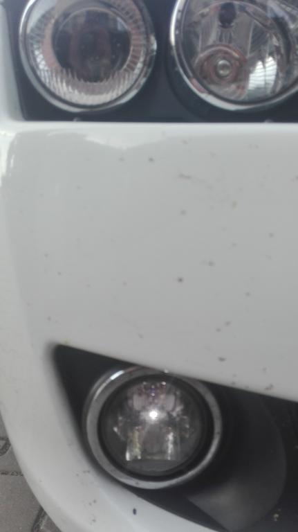

    Koledzy!
    Zakładam nowy temat, bo poprzedni z halogenami został zamknięty z uwagi na przepychanki.
    Mam założone to: http://www.forum.alfaholicy.org/159_...ysly_-235.html
    Niestety dzisiaj stwierdziłem, że ani dzienne, ani halogeny mi nie palą - oba.
    Bezpieczniki 15A w skrzynce obok akumulatora cały. Dodaję, że na opcji "auto" w manetce świateł po włożeniu kluczyka zapalały się automatycznie dzienne (jeśli było ciemno, to automatycznie mijania z postojowymi). Dodatkowo kilka dni temu wymieniany był olej z filtrami oraz przewód wspomagania. Dotychczasowe halogeny - diody są atypowe - popatrzcie w ww. link.
    Moje pytanie, co jeszcze sprawdzić, aby wykluczyć awarię samych halogenów? Padły oba naraz i to jest atypowe.
    Jakiś przekaźnik? Gdzie go szukać?
    Jeśli będą do wymiany same halogeny co mi polecacie. Czy dostanę jakieś "mieszane", tj. osobno do jazdy dziennej i osobno halogeny.
    Z góry dziękuję za odpowiedź.

    W pierwszej kolejności sprawdź, czy we wtyczce halogenu pojawia się 12V. Wtedy będzie wiadomo w którym kierunku szukać.
