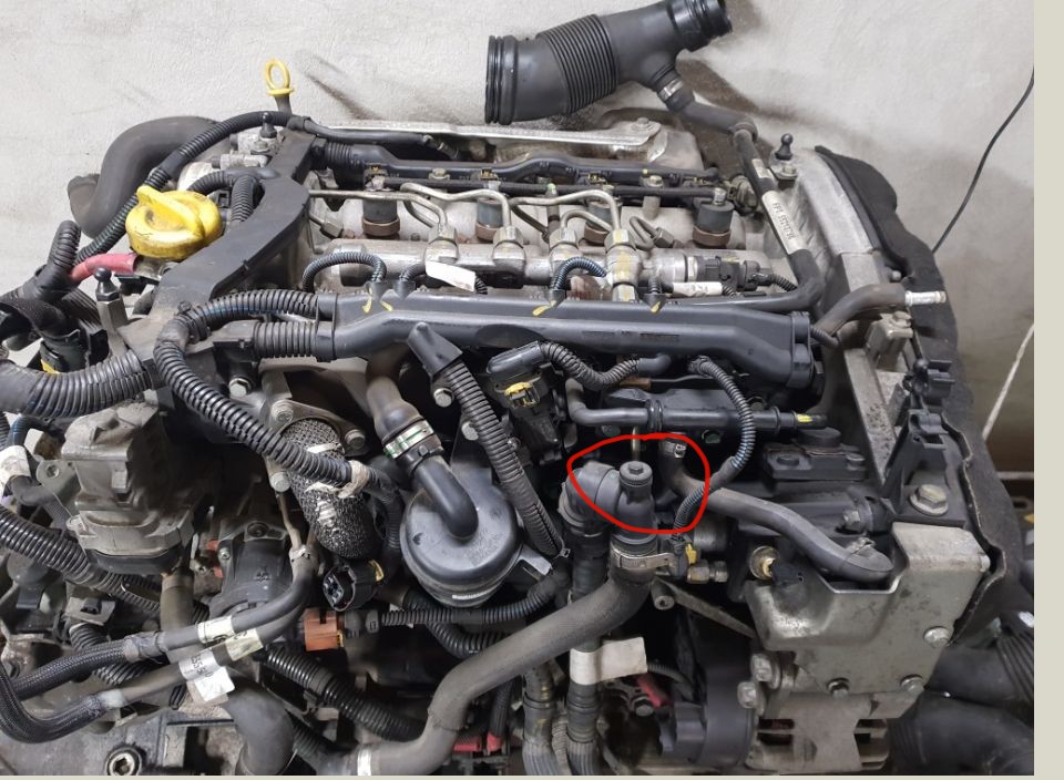

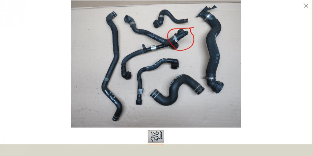

    Znalazłem jakieś zdjęcia silnika w necie zaznaczyłem na czerwono, chyba prawdopodobne miejsce odpowietrznika. Na żywo silnika nie widziałem, ale według mnie będzie to to sądząc po kształcie.
    [ATTACH=CONFIG]254377
    [ATTACH=CONFIG]254378
