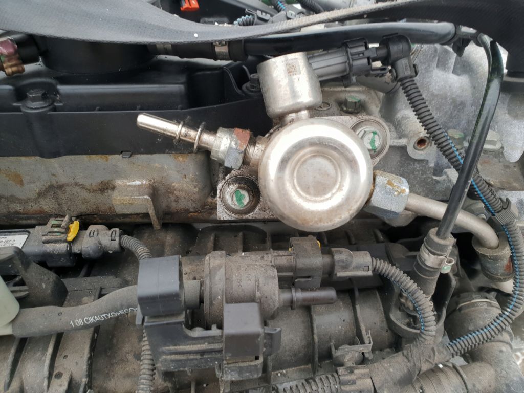

    Z ciekawosci, chodzi o ta pompe paliwa (wtryskowa) z tylu silnika po lewej stronie?

    Tak, chodzi o coś zamocowane nas wałkiem rozrządu. Niektóre katalogi mają to pod "regulator ciśnienia paliwa" a inne jako " pompa wtryskowa" lub "pompa paliwa wysokiego ciśnienia"
    Ja na razie czekam na pompę używaną ale działającą dobrze. Moja ewidentnie nie działa prawidłowo bo długi czas wydaje dźwięk, jakby dobijania paliwa, podobny do piszczenia jakiejś membrany. Poza tym skoro jej błąd powraca zawsze jako pierwszy a potem dopiero wtryskiwacza i wypadania zapłonu oraz niskiego ciśnienia na listwie to też wskazuje na nią. Być może jutro będę miał ją w domu to zdam relację.
    Rozmawiałem z człowiekiem, który serwisował policyjne 159 i on potwierdza moje przypuszczenia.
    Na niemieckim forum jest człowiek, który zregenerował jedną pompę ale składając jedną z dwóch i mówił mi, że drugi raz się tego nie podejmie. Demontaż odbywa się na specjalnym stanowisku, które wykorzystuje między innymi różnicę temperatur i rozszerzalność cieplną metalu... On to robił w swoim warsztacie i miał potem problem z uszczelnieniem tego. Poza tym nie ma w sprzedaży detalicznej zestawów naprawczych. Najtańszą nową mogę mieć za około 2500 ale to produkt po regeneracji w FCA.
    Osobiście nie mam pewności czy to nie jest inna przyczyna ale zaczynam od najtańszych i najprostszych rozwiązań. Pompę będę miał na chwilę od kolegi z auta, które jeździ i wtedy może się coś wyjaśni.

    Ogarnięte. Silnik działa.
    Na 100% był padnięty/zawieszony wtryskiwacz. Do tego stopnia, że lał permanentnie benzyną od razu po dobiciu ciśnienia przez pompę z baku. Świeca nie miała nawet możliwości odpalić mieszanki. Wymieniłem też pompę/regulator wysokiego ciśnienia, ponieważ dostałem go na próbę a potem udało się kupić używany po mniejszym przebiegu za ... 400 zł
    Istnieje podejrzenie, że wtryskiwacz padł po tym, jak coś się dostało z tego regulatora do środka i mechanicznie go jakiś brud zablokował.
    Kupiłem więcej wtryskiwaczy ale niestety nie zmieniłem wszystkich bo sprzedawca (obecny na naszym forum...) wysłał 2 wtryskiwacze z krzywym trzpieniem a robiłem to w sobotę i nie miałem czasu na czekanie do wtorku na inne. 2 wymieniłem a reszta została wyczyszczona i zamontowana na nowo.
    Wielkie podziękowania dla kolegi [MENTION=26927]Gepard[/MENTION] z naszego forum za namiary na człowieka, który miał pompę w takiej cenie.
    Robiłem kilka zdjęć z wymiany wtryskiwaczy i jak znajdę wolny czas to zrobię instrukcję w dziale "Zrób to sam".
    Ogólnie wymiana dość czasochłonna ale obeszło się bez specjalistycznych narzędzi i dość gładko poszło.
