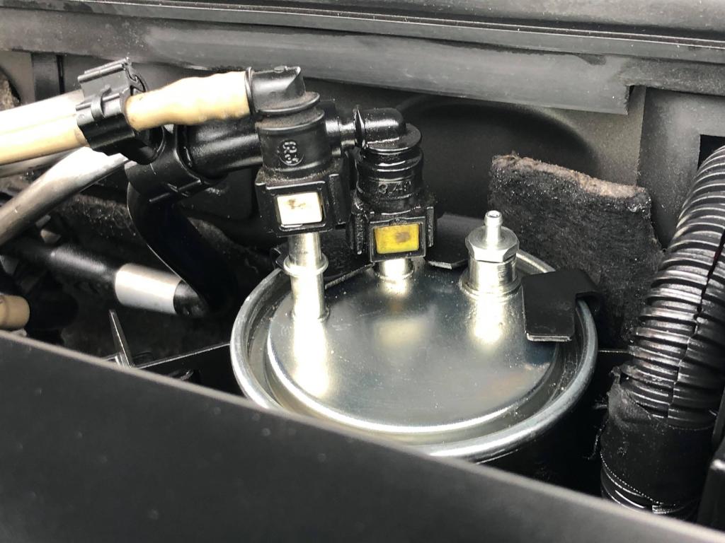

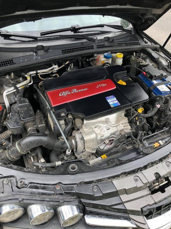

    szukałem i nie znalazłem żadnego tematu o tym. Dzisiaj w podróży Alfa odmówiła posłuszeństwa, w trakcie jazdy po prostu nagle zgasł silnik. Po podniesieniu maski okazało się, że końcówka przewodu/wężyka paliwowego była odłączona od filtra paliwa. Przy okazji połowa podzespołów została oblana olejem napędowym... Sprobówałem podłączyć przewód jeszcze raz, końcówka ładnie zaskoczyła, było słychać 'klik', odpaliłem silnik i po chwili to samo - silnik zgasł, końcówka znowu nie wytrzymała ciśnienia.
    Wpiąłem przewód jeszcze raz, złapałem trytytkami i udało mi się dojechać do mechanika, a tam zdziwienie, bo powiedział, że on mi nie załatwi tej części ani nie dostane jej w hurtowniach i żebym najlepiej dzwonił do ASO.
    Spróbowałem w hurtowniach, faktycznie nic, w jednej udało mi się jedynie dostać plastikową końcówke, ale mechanik powiedział, że to na nic, bo ona jest zgrzana z przewodem i że może sprobowac ją wymienić, ale nie da mi gwarancji, że ona nie puści.
    Dzwoniłem do ASO, tłumaczyłem, wysłałem zdjęcia i dostałem odpowiedź, że to przewód doprowadzający paliwo z baku do filtra, koszt 430 złotych..
    Niestety nie potrafię tego znaleźć w EPERze, dlatego zwracam się do Was o pomoc
    Tak to wygląda:

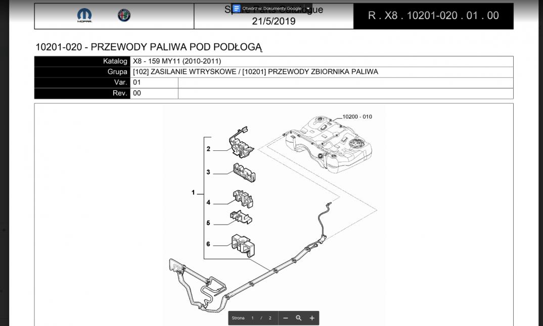

    A to według ASO część, którą muszę wymienic:

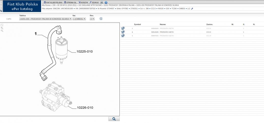

    Przejrzałem EPER'a i nic nie ma. Wygląda jakby to faktycznie był komplet o nr 50514541.
    Może ktoś jeszcze z forum znajdzie coś, bo wygląda, że to osobny przewód i powinien być do dostania:

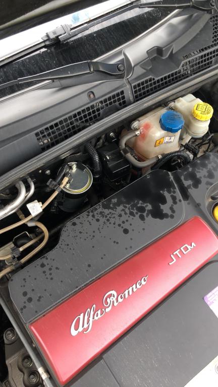

    Samą złączkę dostałem, jadę właśnie do mechanika i powiem, że ma spróbować ją wymienić
Nazwa:	alfa4.jpg
Rozmiar:	38.7 KB
    Filtr paliwa wymieniany przy ostatniej wymianie oleju, tj. w grudniu, jakieś 7500 km temu. Problemem jest plastikowa złączka, która jest po prostu wyrobiona/podłamana w środku i nie trzyma. Być może przy poprzedniej wymianie została lekko uszkodzona

    Nie da się tej końcówki po prostu wymienić, ponieważ aby wyjąć starą trzeba uszkodzić ori przewód na jej króćcu i wtedy sam przewód będzie za krótki. Trzeba go przedłużyć.

    Złączkę kupiłem w Profi Auto, niestety sprzedający sam nie mógł znaleźć jej w systemie i nie dostałem nawet paragonu, także nie wiem jaki ona ma numer, ale tak czy siak okazało się, że jest za duża.
    Mechanik stwierdził, że moja nie trzymała bo jakiś plastik w środku był źle zagięty (?), coś tam podłubał w niej, podłączył i dodatkowo dla zabezpieczenia spiął trytytką, więc tak naprawdę nie wiem czy jest okej, czy złączka trzyma czy trytytka
    Napisałem do ASO, bo to nie jest przewód łączący filtr paliwa z bakiem/pompą, który mi wysłali i wycenili. To jest przewód między filtrem a silnikiem. Zobaczę co odpiszą, może za ten przewód mniej będzie trzeba zapłacić. Dam znać co i jak
    Myślicie, że to może być to?:

    Niepotrzebnie się sugerowałem pierwszym postem, gdzie pisałeś, że Ci podano iż to przewód idący z baku.
    Sprawdziłem u siebie. To przewód łączący z pompą paliwa.
    Wg EPER'a nr 50514545. Dokładnie to.
