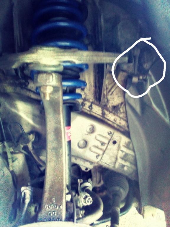

    Domyślnie Łącznik wahacza usztywniający z budą auta ?
    Witam
    Wczoraj wymieniałem amortyzatory, sprężyny, łączniki stabilizatora i ujrzałem taką oto rzecz przy górnym wahaczu (występuje tylko z lewej strony auta, po prawej nie ma tego czegoś). Widać że ta główka wypiela się z tego "łączniczka" i muszę to wymienić i pytanie czy to kupuje się razem z wahaczem, czy też można dostać to osobno ?

    Osobno. To czujnik poziomowania lamp ksenonowych.

    Dzięki za odpowiedź. Byłem pewien że spełnia jakąś inną funkcję, a tu proszę takie rzeczy
