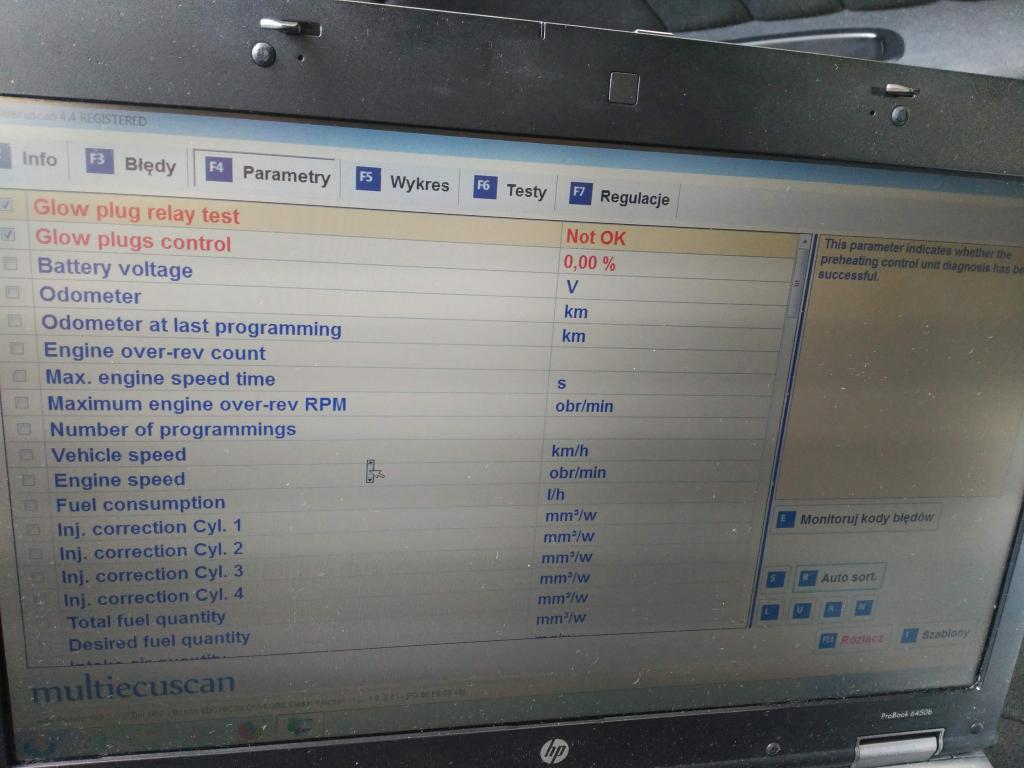

    Witam,
    mam problem z odpalaniem kiedy silnik jest zimny. Jak na razie komputer pokazywał tylko jeden błąd P068A (battery detachment) - skasowałem dwa dni temu i na razie się nie pojawia.
    Baterie sprawdziłem, ma ok 12,3 V a przy pracującym silniku 14,2 V. Przy odpalaniu ma ponad 10 V.
    Za to wyświetla się komunikat w rubryce "Glow plug relay test": Not OK. To oznacza że coś nie tak ze świecami czy z przekażnikiem?

    Na czym polega problem z odpalaniem?

    Cytat Napisał magil Zobacz post
    Długo trwa, słychać że się męczy przy odpalaniu, ale tylko jak jest całkowicie zimny - dzisiaj nawet biały dym z rury poleciał.
    Wystarczy że się trochę rozgrzeje to już można go odpalać bez problemu 10 razy z rzędu.
    Czasem pojawia się też komunikat na desce "ciśnienie oleju za niskie - zgaś silnik", ale znika od razu (to akurat myślę że może być jeszcze inny problem).

    To jest inny i bardzo poważny problem - sparciała uszczelka smoka pompy oleju może doprowadzić do poważnych zniszczeń.
    Co do odpalania, możesz sprawdzić czy przekaźnik rzeczywiście działa.

    Co do przekażnika świec żarowych, to w jaki sposób mógł bym go sprawdzić? W którym miejscu w ogóle jest zamontowany?

    Przy ścianie grodziowej. Najłatwiej chyba zdjąć przewód ze świecy i zmierzyć na nim napięcie po włożeniu kluczyka. Nie wiem tylko jaki jest zakres temperatur, w których sterownik uruchamia świece.
    Czynników, które wpływają na utrudniony rozruch jest sporo i niekoniecznie muszą to być świece.

    Swi Ce uruchamiają się poniżej 5st. C, świece wykręć i na stol czzy grzeją

    A jak je zasili na stole? To są świece 4,4V
    Jeśli już to sprawdzać czy przejście mają w ogóle.

    okazało się że to jednak akumulator problemy z rana przy odpalaniu sprawiał. Choć napięcie było idealne, to akumulator był za słaby (60 Ah / 530 A rozruch) - no i miał już 5 lat, więc mógł mieć grubo mniej na rozruch niż te 530A na naklejce akumulatora.
    Wbudowałem nowy 77 Ah i 700 A rozruch - teraz z rana odpala na dotyk!
    Ten stary widocznie nie był w stanie rozgrzać odpowiednio świece, stąd też leciał czasem biały dym przy odpalaniu z rana i komunikat z problemem przekażnika świec żarowych się pojawiał.
    Pozostał tylko jeszcze problem z ciśnieniem oleju, ale to wiadomo co trzeba wymienić.
