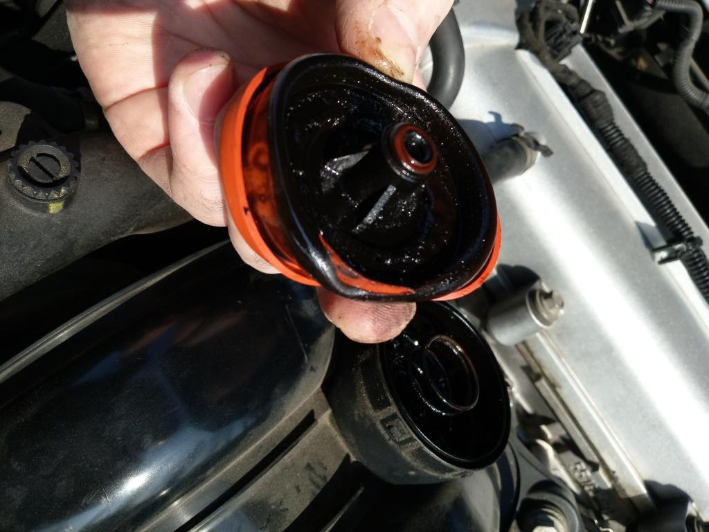

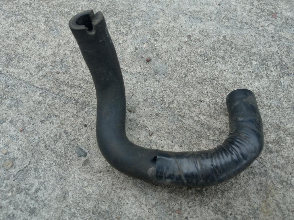

    Moja 2.2 nierówno pracowała na wolnych,jak pękł separator odmy i dodatkowo był rozerwany przewód od odmy pod kolektorem ssącym
Nazwa:	IMAG0437.jpg
Rozmiar:	88.4 KB
ID:	262679Kliknij obrazek, aby uzyskać większą wersję
Nazwa:	IMAG0464.jpg
Rozmiar:	173.6 KB

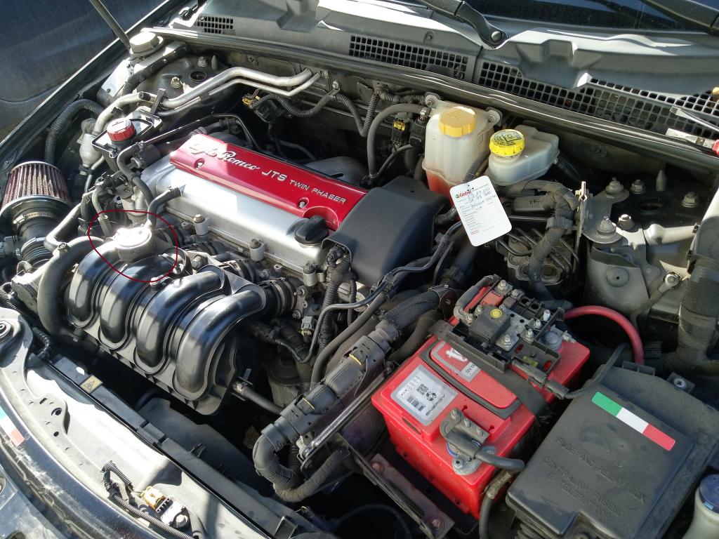

    W kolektorze ssącym,wystarczy podważyć płaskim śrubokrętem klipsy
    zaznaczone na czerwono
Nazwa:	IMAG0215999.jpg
Rozmiar:	151.3 KB
