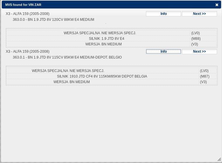

    Czy są różnice pomiędzy 136km a 150km jeśli chodzi o silnik/słupek i rozmieszczenie czegokolwiek?
    Jest duża szansa że są identyczne. Kiedyś czytałem czym się różni moja 8v 120KM od 115KM produkowana w Belgii. Okazało się, że w tym kraju płaci się OC zależnie od mocy silnika i jest ona obniżana komputerowo.
    https://www.forum.alfaholicy.org/159...ny_wydech.html
    Sprawdź jeszcze co mówi eper jak wpisujesz VIN, czy pokazuje tak jak u mnie możliwość wybrania silnika:
Nazwa:	alfa-eper.jpg
Rozmiar:	53.6 KB
    Ostatnio edytowane przez lucassith ; 27-10-2019 o 15:42
