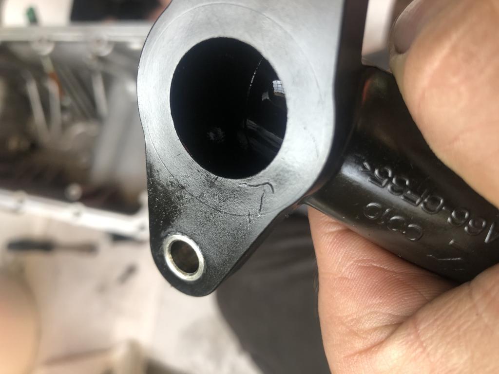

    jestem w trakcie wymiany uszczelki smoka pompy olejowej i dzisiaj od mechanika dostałem takie zdjęcie:
Nazwa:	smok.jpg
Rozmiar:	65.6 KB
    Mechanik zalecił wymianę smoka, jest w trakcie sprawdzania dostępności.
    Mnie jednak ciekawi jak doszło do powstania takiego ubytku. Ciekaw jestem co o tym sądza nasi forumowi eksperci?

    Tylko i wyłącznie nieudolny demontaż smoka. Takie rysy same się nie zrobią.

    Też tylko to mi przyszło do głowy, ale mechanik twierdzi, że miska wygląda tak jakby nikt jej wcześniej nie ruszał, a przecież gdyby to on uszkodził smoka, to raczej by sam na siebie nie wskazał..
    Podjechałem dzisiaj to zobaczyć, to mówił, że robił wysokiej jakości zdjęcia żeby przyjrzeć się temu bliżej i twierdzi, że po prostu ten plastik/guma uległ takiej degradacji
    Mówił też, ze przy ściaganiu miski ona 'spada' i wtedy ta część smoka jest niejako na wierzchu i że nikt nie miał by nawet po co grzebać tam śrubokrętem czy innym narzędziem, które mógło by zostawić taki ślad.

    A może z fabryki tak wyszło?!.

    Też mi tak się wydaje to najbardziej prawdopodobne ale niestety jak się nie jest pierwszym właścicielem to niema się nigdy pewności. Widzę że nie jest jakoś horrendalnie drogi naszczęście.

    Możliwe, na szczęście nie powodowało to zbyt niskiego ciśnienia oleju.

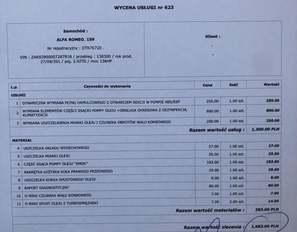

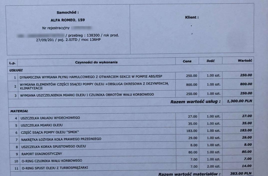

    Odebrałem auto i korzystając z okazji chciałem zapytać ile Was kosztowała wymiana smoka, bo wydaje mi się, że mój mnie całkiem nieźle skasował.
Nazwa:	hamulceSmokWyciek2.jpg
Rozmiar:	96.2 KB
    Chodzi o pozycje 2: 'Wymiana elementów części ssącej pompy oleju + obsługa okresowa z dezynfekcją klimatyzacji'
    Tutaj oprócz wymiany smoka, kryje się wymiana oleju wraz ze wszystkimi filtrami + dezynfekcja klimy - sama robocizna, bez części.
    Więc zakładam, że sama wymiana smoka to jakieś 650 z tych 800?
    Jakiś czas temu orientowałem się u innego mechanika jaki byłby to koszt, to usłyszałem, że koło 400 (bez dezynfekcji klimy).

    Użytkownik Świeżak Avatar Amoath
    12 2018
    Bydgoszcz
    Alfa Romeo 159 SW 2.0 jtdm 170KM
    214
    ja i warsztaty obok robią smoka w 2.0 jtdm za 300 pln brutto klime 100 pln/brutto + 80pln brutto/100g czynnika jak dobrze pamiętam więc łądnie Cię skasował
