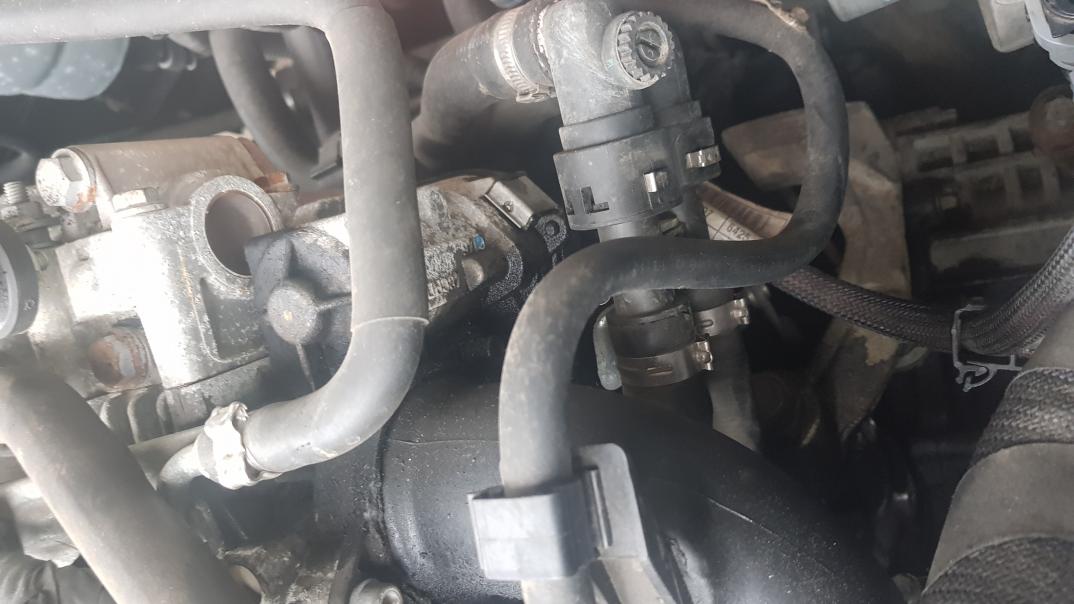

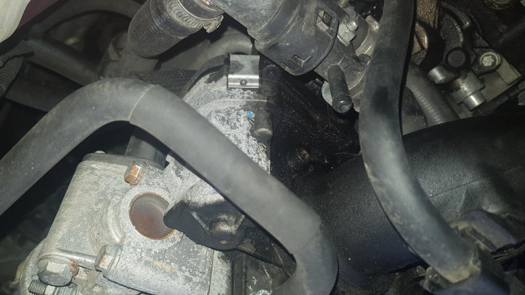

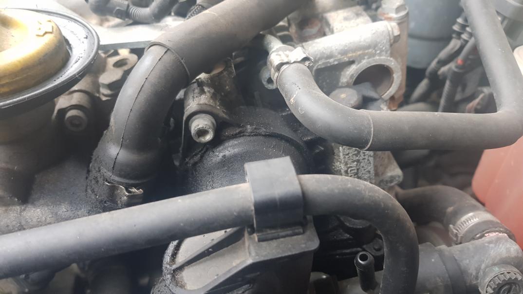

    Witam. Proszę o poradę. Zauważyłem w swojej alfie mokre miejsce obok EGR-u, ale nie mogę zlokalizować miejsca wycieku. Nigdzie nie znalazłem żadnego miejsca z którego kapałby olej. Jest to mały wyciek, oleju nie ubywa. Mechanik mówi, że to EGR leje, czy jest inne kłopotliwe miejsce z którego może wyciekać olej? Samochód lubi szarpnąć na zimnym silniku przy pierwszych zmianach biegów, sprzęgło nie ślizga, bierze normalnie ( chyba można to łączyć z problemem niesprawnego egr?), lecz wydaje kliknięcie w tym samych miejscu podczas każdego puszczenia pedału.

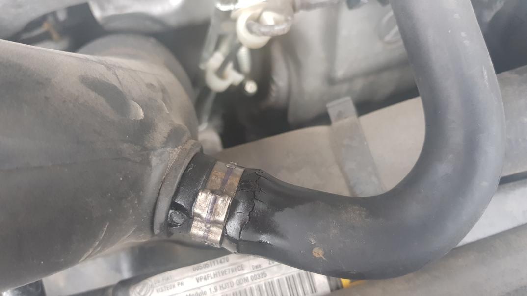

    Drugie pytanie dotyczy rurki ze zdjęcia, co to za rurka? Czy mogą być jakieś objawy związane z jej nieszczelnością? Rurka jest w tym miejscu mokra czy to olej? Nie wiem jakie zadanie ma ta rurka.
    Matko Bosko skąd tacy mechanicy się biorą...
    Masz zapocenia na łączeniach układu odmy (rurka wpięta w dolot popękana - do wymiany; rurka obok wlewu oleju - na początek wymień opaskę na skręcaną). Do tego puszcza oring w rurze wchodzącej w kolektor dolotowy. Oring w ASO ok 30 zł, możesz też dopasować jakiś za kilka zł w rolniczym.

    Ciężko z mechanikami w dziurze w której mieszkam, a do ASO daleko. A jak nazywa się fachowo ta popękana rurka z drugiego pytania? Nie wiem jak mam ją znaleźć. Znalazłem same w kosmicznych cenach Dzięki za odpowiedź
    07 2012
    LHR
    Nuova Bravo, 159
    13,787
    Rurka/przewód odmy.
