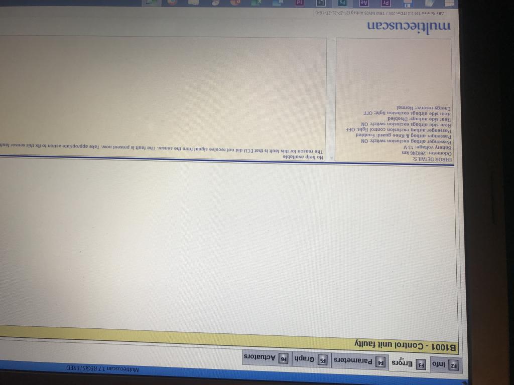

wczoraj po uruchomieniu samochodu zaświeciła się kontrolka airbag. Podpiąłem auto do kompa i wyrzuciło błąd B1001. Kasowanie go nie pomaga, system informuje, że błąd jest cały czas obecny. Przeczyściłem kontakt sprayem wszystkie wtyczki pod fotelami kierowcy i pasażera, niestety brak rezultatu. Nie pomogło też odpięcie na chwilę akumulatora.
Z kodu błędu wnioskuję, że ECU nie komunikuje się z jakimś czujnikiem. Jakieś wskazówki?

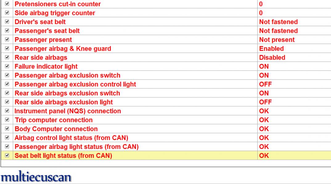

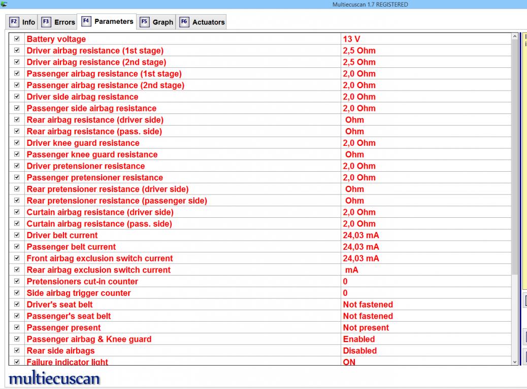

Wracając do airbagów popsikałem kontakt sprayem po wtyczkach na sterowniku od poduszek (nie pomogło - dzięki za wskazanie gdzie go znaleźć) i zrobiłem jeszcze screeny z parametrami pomiaru z komputera. Wklejam poniżej. Zastanawia mnie brak wyniku rezystancji w wypadku rear airbag.
Rear airbag ressistance( passenger, driver ) to tylne poduchy w siedzeniach kierowcy i pasażera, pewnie tego nie masz. oraz tylne napinacze, też tego prawdopodobnie nie masz, ale możesz sprawdzić w EPER czy twoja była w to wyposażona.

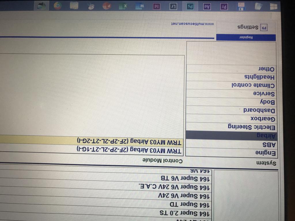

Sterowników było co najmniej dwa ( mi przynajmniej tak pokazuje EPER ) więc zrób sobie zdjęcie swojego, ewentualnie numer części z EPER . Mam w domu taki jeden sprawny - nierozbierany, który kupiłem razem z poduchami, lecz nie pasował do mnie, (różnica we wtyczkach )
