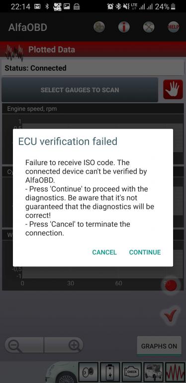

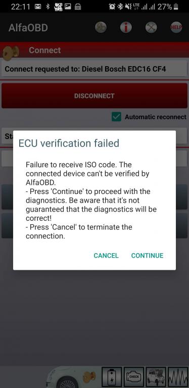

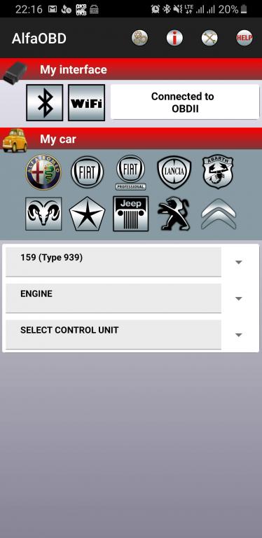

    Otóż chciałbym sprawdzić korekty wtrysków za pomocą programu AlfaOBD.
    Posiadam interfejs Bluetooth ELM327 (taki popularny, niebieski). Program Torque łączy się z alfą bez problemu.
    Co powinienem wybrać aby sprawdzić korekty wtrysków?
    159->Engine-> CF4/EOBD engine 1.9/2.4?
    Może potrzebuję jakiejś przejściówki?
Nazwa:	Screenshot_20200107-221149_AlfaOBD.jpg
Rozmiar:	35.1 KB
ID:	265140Kliknij obrazek, aby uzyskać większą wersję
Nazwa:	Screenshot_20200107-221414_AlfaOBD.jpg
Rozmiar:	37.6 KB
ID:	265141Kliknij obrazek, aby uzyskać większą wersję
Nazwa:	Screenshot_20200107-221612_AlfaOBD.jpg
Rozmiar:	34.5 KB
    Whiplash
    Pierwsza pozycja u góry. I najlepiej żebyś miał pełna wersję programu bo z demo są problemy

    Mam pełną wersję, i tak też wybierałem co widać na pierwszym screenie.

    Zależy czy planujesz posiadanie Alfy a dłużej, ale do diagnozy, nawet tej podstawowej lepszy byłby interfejs ELM i to po USB.
    Przerabiałem to co Ty i nigdy nie udało mi się poprawnie połączyć z MESem ani AlfaOBD po bezprzewodowym module OBD2.
    W Alfach żeby podłączyć się do innych poszczególnych modułów ( innych niż silnik ) tak czy inaczej potrzebujesz dodatkowych złączek, do kupienia w zestawie na Allegro.

    Alfę mam już jakieś ponad 8 lat, ale zamierzam jeszcze trochę pojeździć. FESa+ELM+Laptop przerabiałem (posiadam) i działa spoko, ale chciałem mieć możliwość doraźnego sprawdzenia samochodu, bez podłączania się bezpośrednio kablem.

    Prędkość masz na 38400 ?

    115200 ale jak widać na ostatnim screenie z adapterem się łączy. Tylko później mam jakieś errory. Spróbuję z takim bitrate jak napisałeś.

    Mam Huawei P9 i w tym przypadku tak, że aby połączyć się z (swoją drogą w mojej opinii słabym) AlfaOBD, muszę najpierw połączyć telefon z interfejsem (tak jak się to robi z głośnikiem zewnętrznym np.), a dopiero potem odpalam AlfaOBD.
    Interfejs mam właśnie taki popularny niebieski - Vgate bodajże.
