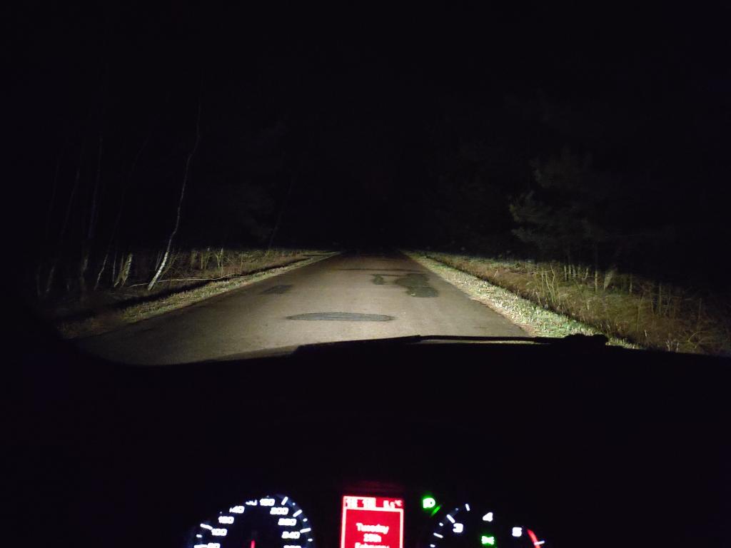

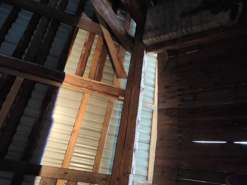

    Problem rozwiązany, Koito Q5 kupiłem za około 150 zł, jedynie co trzeba było zrobić to rozwiercenie otworów na wkręty gdyż te w Koito były za małe. Myślę że mogę polecić to rozwiązanie, wyszło na pewno taniej niż regeneracja odbłyśników. Polecam uważać na te wkręty mocujące soczewkę, niestety urwałem jeden uchwyt, a dopiero później wpadłem na pomysł użycia regulacji tak żeby ustawić całość w dobrej pozycji do odkręcenia. Można zmierzyć odległość śruby regulacyjnej od obudowy i ustawić później tak samo, po wymianie byłem na SKP i światła były ustawione praktycznie tak jak powinno być.
    Tak to wygląda na żarówkach h18

    No to fajnie że kolega zadowolony z Q5. Ze zdjęcia wydaje się że w połączeniu z h18 też świecą b.dobrze.
    A co do wkrętów , to u mnie przypasowały fabryczne.
    No ale nie ważne, napisz co zastaleś po demontażu starych soczewek, były wypalone czy jakoś uszkodzone?

    Na pierwszy rzut oka wszystko było niby w porządku, dokładnie ich nie oglądałem, jak będę miał czas to włożę jakąś żarówkę h7 w starą soczewkę i zrobię jakieś porównane żeby się dowiedzieć co jest z nimi nie tak. Za pierwszym razem przed wymianą jak byłem na SKP, i po wymianie soczewek (w obu przypadkach h18) diagności pytali czy to jest ksenon, także chyba jest jasno Postaram się dać znać jak dowiem się co było z tymi starymi soczewkami.
