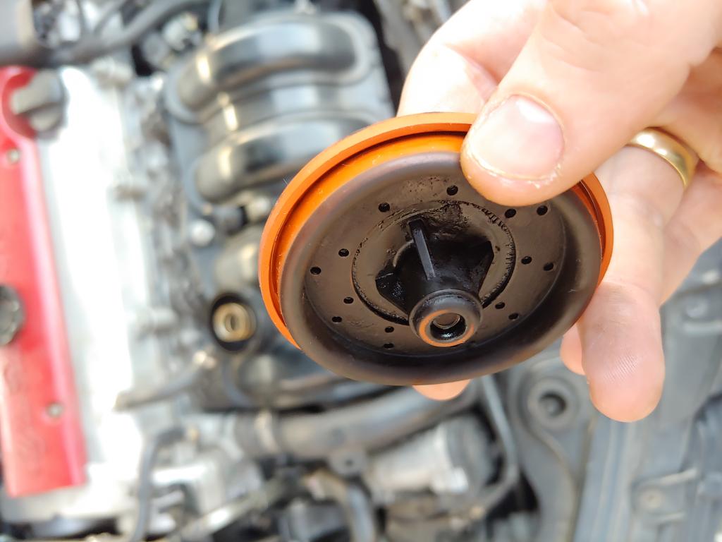

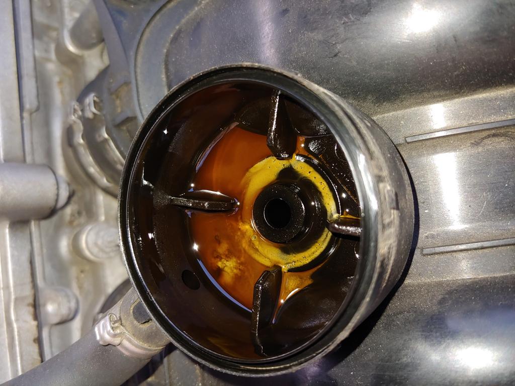

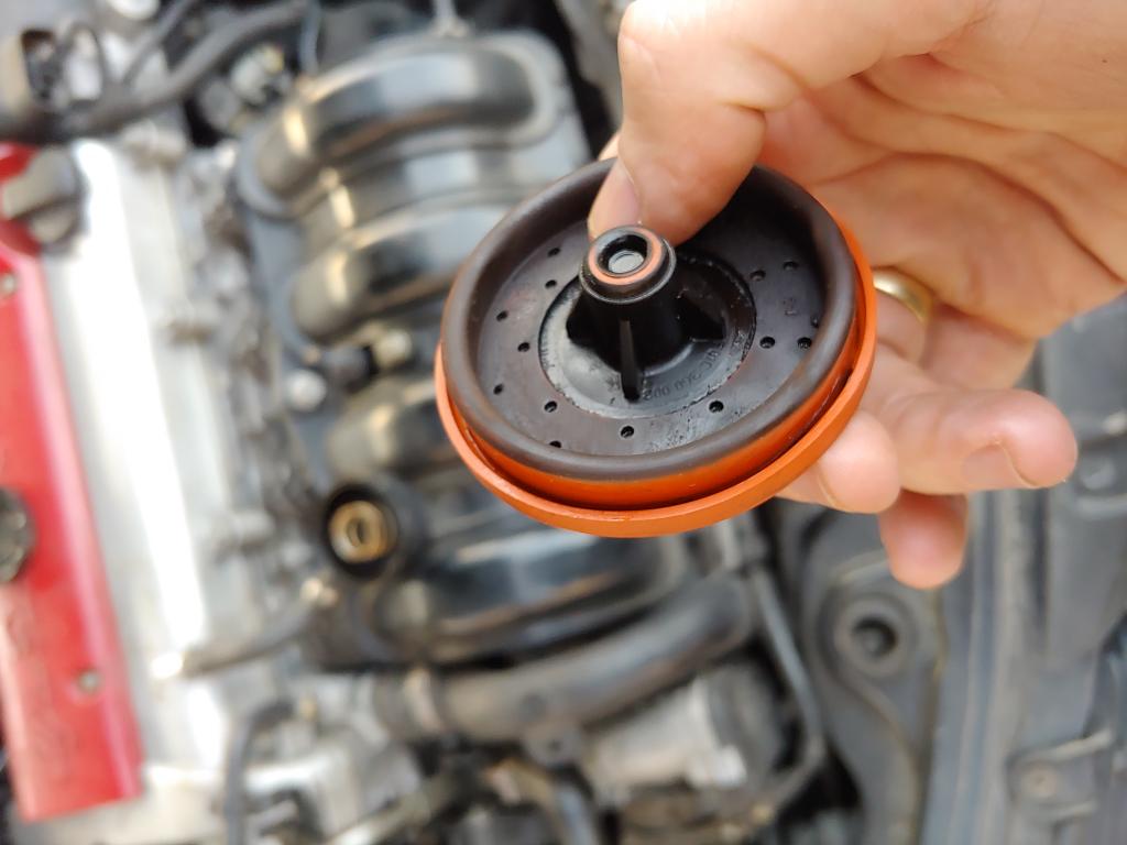

    W zaworze odmy wyglądało to tak, kolor osadu i oleju na zdjęciu przekłamany - w rzeczywistości osad był szaro - brunatny.
    Wyczyściłem wszystko i odtłuściłem, membrana w bardzo dobrym stanie.
    Nie jestem jakimś ekspertem z mechaniki pojazdów i pytanie czy ta ilość osadu w zaworze jest normalna czy może wskazywać na zasyfiony silnik?
    Co do dolotu - sprawdziłem ze znajomym cały kolektor, przewody itd. Wszystko wygląda bez zarzutu.

    Takie błotko jest tam normalne.
