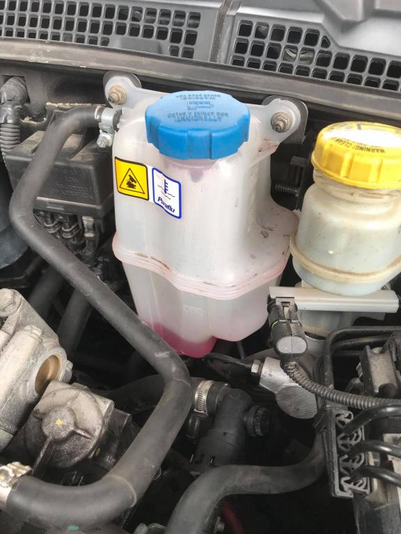

    Mam problem w mojej Alfie 159 1.9 JTDm 16V 150km,
    Otóż dziwny problem problem polega na "zasysaniu" płynu z zbiorniczka wyrównawczego do układu chłodzenia.
    Pojawia się to jak pojeżdżę, spada grubo poniżej minimum - nie raz nawet nic w zbiorniczku nie ma.
Nazwa:	91433281_603564423573374_8270429075747635200_n.jpg
Rozmiar:	64.6 KB

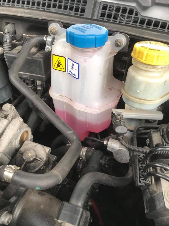

    Po odkręceniu korka wraca do normy czyli lekko poniżej minimum. (to jest u mnie norma bo jak naleje więcej to i tak nadmiar wywali)

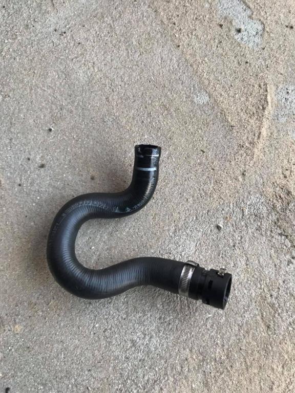

    Wymieniony wąż z zbiorniczka do magistrali wodnej (ten z szybko złączką ponieważ o-ring puszczał płyn i był widoczny wyciek)

    Układ chłodzenia się zapowietrza lub nie jest właściwie odpowietrzony?

    Trzeba dobrze odpowietrzyć. Tak myślę.

    Typowe po wymianie płynu. Czy wymiana płynu postępowała zgodnie z eLearn? W JTDm jest tzw 'bleeding screw'. Należy go odkręcić po czym nalać płynu. W tym miejscu gdzie znajduje się śrubka jest najwyższy punkt w silniku. To nie jest jednocześnie najwyższy punkt samego układu więc trochę powietrza zostanie jeszcze w chłodnicy.
    Ten efekt o którym piszesz można opisać fizycznie. Płyny są słabo sprężyste (ten efekt wykorzystywany jest w płynie hamulcowym), natomiast powietrze może się rozprężać i zależy to od temperatury.
    Układ chłodzenia jest układem zamkniętym więc powietrze nie ma gdzie uciec, a w miarę przyrostu temperatury naciska mocniej na wnętrze układu, przez co gumowe węże stają się twardsze i są rozpychane przez płyn który wydaje się jakby ubywał ze zbiornika podczas gdy on tak na prawdę wypełnia rozepchane węże. Wystarczy dobrze odpowietrzyć (lub nalać ponownie zgodnie z eLearn) i po jakichś 2-3 tys. km układ się sam ustabilizuje.
    PS. Im słabiej odpowietrzony układ tym gorzej. Jeżeli znajduje się dużo powietrza, to punkt wymiany temperatury jest mniejszy. Oznacza to, że chłodnica i silnik nie mogą oddać ciepła. Dodatkowo duża różnica pomiędzy minimum w zbiorniku zwiększa parcie na wszelkie uszczelki.

    Wymieniałem płyn w chłodnicy już dwukrotnie. Raz po zakupie Belli - zmiana rozrządu, drugi raz po wywaleniu klapek i planowaniu kolektora (wymiana części szpilek) oraz też wymianie rozrządu (bo silnik na wierzchu, a wiadomo jak jest ciasno tam, aby specjalnie robić rozrząd). Po dokładnym odpowietrzeniu nigdy nie miałem wahnięć poziomu płynu. Jedyne co, to po około tygodniu, może 10 dniach dolałem ze 0,1 l do zbiorniczka wyrównawczego, bo minimalnie nie tyle opadł, co chciałem wyrównać poziom, bo było poniżej tego "kołnierza" - który wskazuje de facto poziom. Mam równo z tym "kołnierzem", no może 3-4 mm ponad i nic się nie dzieje. Musisz odpowietrzyć, tak jak pisze powyżej Kolega lucassith - najwyższy poziom silnika -śrubka.

    Więc odpowietrzyłem na kilka razy i płyn w miarę wrócił do normy, muszę jeszcze kilka razy odpowietrzyć bo po każdym przejechaniu kilkunastu km dalej wydobywa się powietrze.
    Także temat do zamknięcia.
