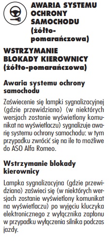

    Witam. Nie umiałem znaleźć tego tematu na wyszukiwarce chyba, że net mi szwankuje i nie wyszukało. Wyświetla mi taką ikonkę (obraz poniżej), kluczyk oryginalny, normalnie odpala, nie ma z nim problemu. Wolałbym aby nie było tej kontrolki Jakaś szansa się tego pozbyć czy koniecznie do ASO trzeba się wybierać?

    Też to mam w wilgotne poranki. Dwa razy wyjmuje kluczyk że stacyjki i błąd znika. Było na tym forum tyle że po angielsku. Vehicle protection unavaible czy coś.

    Mi to wyskakiwało jak miałem słaby akumulator. Wymieniłem aku na nowy i jest ok.

    Sprawdziłem akumulator, okazało się, że też jest słaby wymieniony na nowy. Na ta chwile mam przejechane na nim nieco ponad 200km i jest git

    Akumulator zostaw w spokoju, skup się na usterce. Podłącz MES pod układ wspomagania i odczytaj błędy. Auto masz zapewne przedliftowe, rozwiązaniem jest naprawa modułu blokady kierownicy (wymiana mikrostyku oraz silniczka blokady z wersji poliftowej - po 2008 roku). Polecam lekturę tematu od końca:
    Trochę widzę, że jest w tym roboty, a ja ogólnie w tym zielony jestem. Nie wiem czy to ważne ale podczas jazdy ta kontrolka nie świeci. Będę miał więcej czasu to na pewno postaram się to ogarnąć mimo, że to same nowości dla mnie Jak macie jakieś szybkie rady chętnie posłucham

    Jeśli problem znikł po wymianie aku na jakiś który trzyma napięcie, to ja bym nic nie kombinował.
    U mnie problem ustąpił po wymianie akumulatora na taki który nie pada po dwóch dniach na mrozie.
