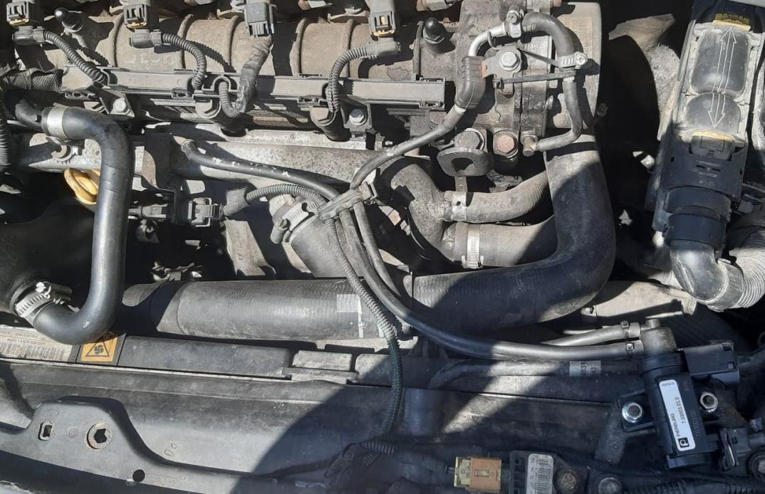

    Wężyki podciśnienia przy zaworze overboost prawidłowo podpięte?

    Myślę, że wężyki są dobrze podpięte. Overboosta wpiąłem tak samo jak był wpięty poprzedni
