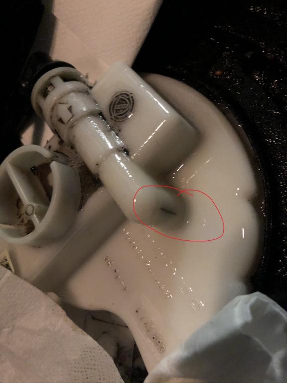

    Mam takie nudne zadanie w pracy, że aż zabrałem się za samodzielną naprawę i wynik jest diagnostyki jest obiecujący! Wyszedł z tego monolog, ale piszę jaka jest przyczyna problemu gdyby ktoś w przyszłości miał to samo.
    Okazało się, że mam małe pękniecie na pompie paliwa.

    Teraz kolejne pytanie, mam nadzieję że ostanie i tym razem z odpowiedzią. Kleić to czymś? Trochę obawiam się, że benzyna rozpuści klej i z małego pęknięcia będę miał silnik do remontu. Co sądzicie? Jeśli pytania są głupie to sorki, jestem totalnym laikiem.

    Tylko wymiana.

    Serio? Z powodu ryzyka rozpuszczenia kleju przez benzynę czy inny powód? Czy może klej będzie wypychany i nie wytrzyma to za długo?
    Nową pompę nie jest łatwo znaleźć i kosztuje conajmniej 1.5k PLN, dlatego jestem skłonny do rzeźby jeśli jest taka możliwość...
    Tutaj ktoś skleił podobny przypadek i wytrzymało to rok. Są jakieś przeciwskazania żeby nie spróbować? https://www.youtube.com/watch?v=2UJYCfGPdeg

    Tak pożar.
    Poszukaj używki

    [MENTION=6]Piotriix[/MENTION], dziękuję za pomoc.
    Udało mi się znaleźć używkę za 400zł. Dostałem informację, że jest możliwość wymiany samego plastiku od góry. Może ktoś zna miejsce gdzie mógłbym kupić sam plastik? Szansa raczej nikła, ale może ktoś ma dostęp do takich części.
    Jak nic innego nie znajdę, to jutro zamawiam kompletną używkę za 400zł.

    Kolego już ktoś miał ten problem opisywany był na forum, w tym ja, dokładnie takie samo pęknięcie, kupiłem używkę i na niej było to samo, więc się wkurzyłem i pojechałem do gościa który spawa plastiki i za 30 zł skutecznie mi to naprawił.Kleje odpadaja, Bena rozpuści wszystko wkoncu.Teraz mam drugą jakby ta co zamontowana padła.To chyba jakaś wada materiału bo to aż dziwne żeby wszystkie pękały tak samo.Sprobuj najpierw po spawać zanim wydasz 400 zł na używkę.

    [MENTION=81940]filipczasz[/MENTION], dzięki za informację. na forum szukałem tylko w tematach nt. TBi ale widzę że to występuje też w innych modelach. mógłbyś napisać jak długo jeździsz z pospawaną pompą? u mnie niestety ta "dziura" już jest całkiem spora...
