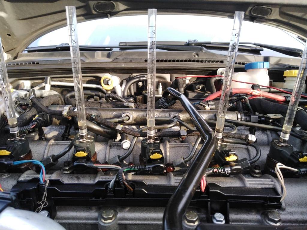

    No wiec tak,Gdy zrobilem probe pompki to przelotowo ,czyli jeden krociec poslaczylem do filtra paliwa a drugi do zasilania pompy CR ,wiec jak podejrzewam paliwo ucieklo z powrotem do zbiornika,jutro bede mial troszke czasu to zrobie probe bez powrotu i zobacze ile czasu pompka trzyma cisnienie,kolega ma silnik od alfy wiec pozyczyl mi cala listwe z czujnikami( silnik i listwa w 100% dobra) i dalej to samo,wiec dzis pozyczylem menzurki i zrobilem proby przelewowe,kreciłem 2 razy po okolo 8 sekundKliknij obrazek, aby uzyskać większą wersję
Nazwa:	menzurki.jpg
Rozmiar:	137.0 KB
ID:	277520 Te po srodku chyba za duzo leja?ale czy od tego moze tak odrazu przestac palic?

    Raczej nie. Sprawdź tą pompkę w zbiorniku dokładnie. Nie musisz miec manometru, wystarczy program Multiecuscan.
