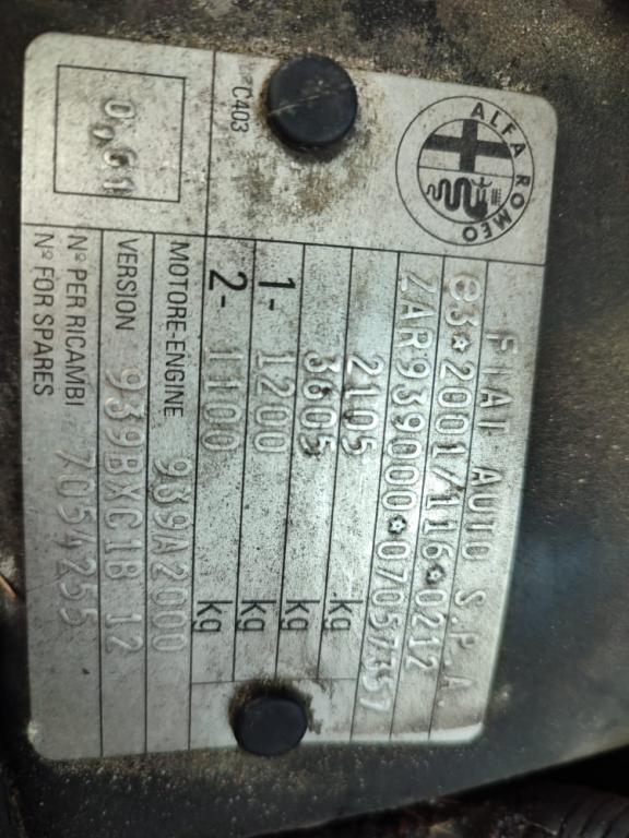

    Witam. Gdzie sprawdzić normę emisji spalin dla Alfy Romeo 159 1,9 jtdm 150km 2006r.?

    W komorze silnika masz tabliczkę po lewej stronie stojąc przodem do samochodu.

    czy chodzi o tą tabliczkę? i wynika z niej że norma emisji spalin to e3 czyli euro 3? a rok produkcji samochodu to 2001?

    Norma emisji Euro 4. Data produkcji 17/7/2006 na rynek belgijski.

    Euro5:
    2.0 JTDm
    1.75 TBi
    Euro4:
    Wszystkie pozostałe.
