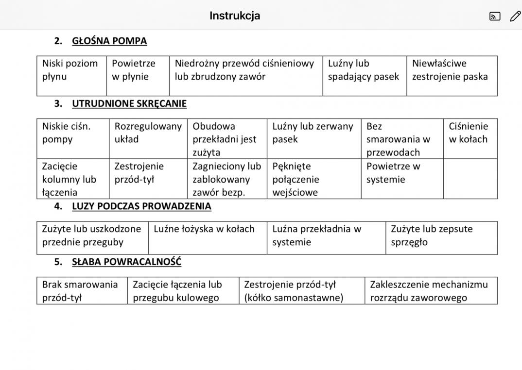

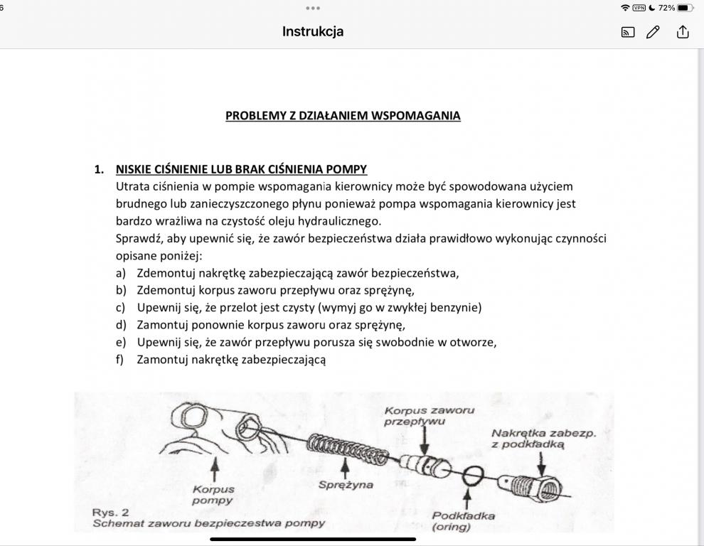

    Wystarczy przewód zamontować by wiedzieć, gdzie mają być mocowania. Po montażu, uchwyt się nie przesuwa. Dziękuję Ci za uświadomienie, że często za naprawę biorą się ludzie, którzy lubią swoje auta i lubią „podłubać” a nie koniecznie są mechanikami. Przygotuję zatem kilka praktycznych porad. Te wg. mnie też są trafne.
Nazwa:	1430C1E5-DC2A-4EE0-87CC-9C1B798048AF.jpg
Rozmiar:	101.8 KB
ID:	284313Kliknij obrazek, aby uzyskać większą wersję
Nazwa:	04CAE36D-3331-4BD6-82B3-B61D613CC647.jpg
Rozmiar:	83.0 KB
