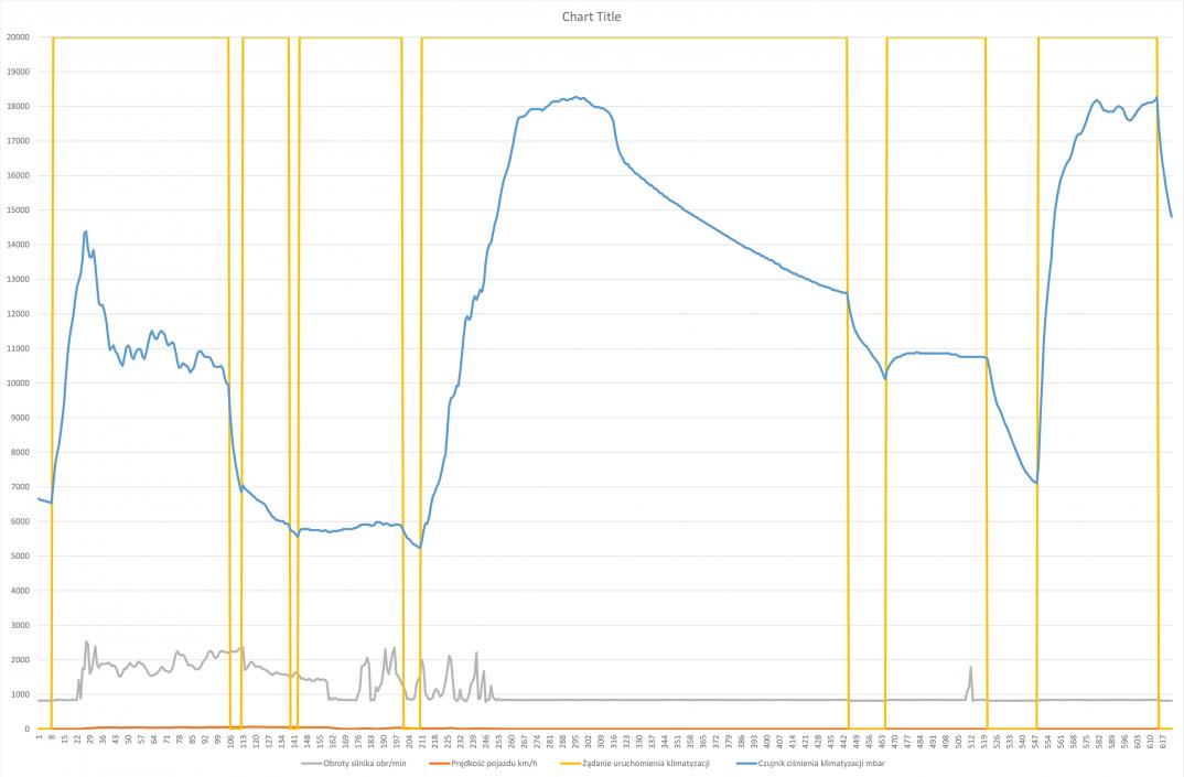

Nie sądzę aby panel tym sterował. Ciśnienie na układzie kompresora występuje w zakładce ECU silnika. On najprawdopodobniej widzi ciśnienie na układzie i komunikuje się bezpośrednio z modułem wentylatora. Wg mnie te ciśnienia są za wysokie i też za wysokie jak na samą wydajność tego układu. Najpierw muszę dojść do tego dlaczego kompresor raz się załącza, a czasem nie. Wg mnie najbardziej wiarygodna jest wersja z wadliwym kompresorem.

Dzisiaj zrobiłem sobie pomiary MES-em. Dzisiaj jest zmino (ok 14 stopni) i lepiej się sprawuje. Częściej udaje mu się wyjść powyżej 8 bar. Poczekam jeszcze na gorący dzień i wtedy zobaczymy ale już widzę, że dziwnie reaguje ten kompresor na polecenie włączenia klimy. Od razu rzuca się w oczy, że kompresor często nie reaguje na włączenie.
Panel jest dobry, już podkładałem drugi i nic to nie zmieniło w działaniu klimy. Ten drugi odsprzedałem koledze z forum i mu klima ruszyła (więc panele są sprawne).

Sprawdź presostat. On tym wszystkim steruje. Tzn. steruje ECU, ale na podstawie wskazań presostatu. Jeśli ten czujnik pokazuje błędne wartości, to sprężarka ani wiatrak się nie włączą. Wykręć go (czynnik nie ucieknie, tam jest bezzwrotny zawór) i zmierz opory multimetrem.
Ostatnia edycja:
Mam wymieniony na nowy. Z tym ciśnieniem też tak myśleliśmy z mechanikiem. Jednak uciekło.
