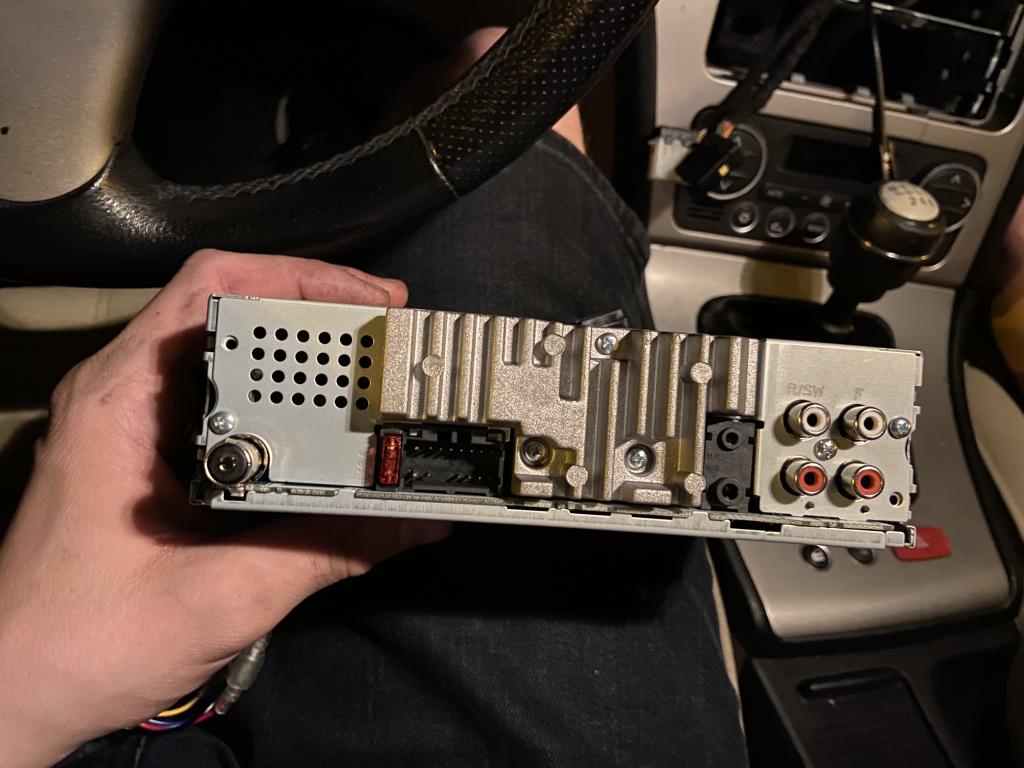

    Witam. Zakupiłem ostatnio alfę Romeo 159. Wyjmując radio oryginalne i chcąc założyć radio Pionner 320bt nie działa mi. Kostkę ISO mam od radia oryginalna ale teraz pytanie czy muszę jakaś specjalną kupować kostkę ISO do alfy Romeo. Proszę o pomoc

    Może chodzi o zasilanie, trzeba przełożyć pin z 12V tak żeby pasował do wiązki z radia.
    U mnie było spoko, ale kupiłem używany adapter i ktoś to widocznie za mnie zrobił.
