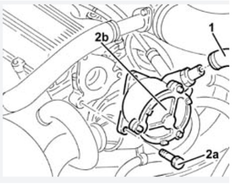

    W rodzinie był taki przypadek, ten sam silnik: koło pasowe wału się rozwulkanizowało, guma się roztopiła i pryskała wszędzie, dostała się pod osłonę rozrządu i na pasek rozrządu, w wyniku czego przestawił się on o cztery zęby - silnik pracował wyraźnie głośniej. Dodatkowo od szarpnięcia wałkiem rozrządu rozleciała się pompa vacuum - jest zamocowana na końcu wałka, przez co nie było podciśnienia i nie działało wspomaganie hamulców. Po ustawieniu rozrządu i wymianie pompy na używkę auto przejeździło kolejne cztery i pół roku, po czym znienackowo pękło tłok - jak sądzę, bez związku .
    Pompę się łatwo odkręca, ale weź sobie jakąś magnetyczną końcówkę, żeby wybrać resztki pompy. Ściągasz szybkozłączkę 1 i potem śruby 2a
