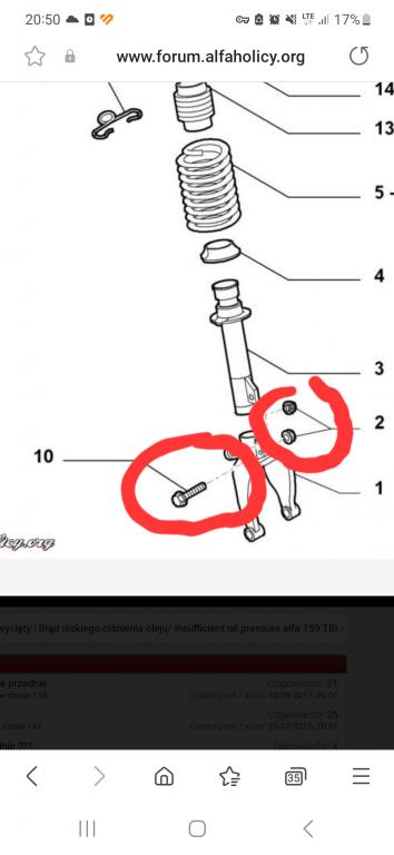

    Podpowiecie jak radzicie sobie z super zapieczona sruba ściskającą amora w widelkach?
    Nie idzie jej wysunąć z otworu. Nakrętka puściła po kilkunastu próbach udarem + WD.
    Liczyłem że wyskoczy ładnie aa utknąłem na tym...
    Z góry dzięki.
    W załączniku zaznaczona sruba.

    Stoi całkiem zapieczona czy się rusza? Próbowałeś za łeb złapać morsem? Ten klucz praktycznie wszystko odkręci. Zawsze możesz też założyć byle jaką nakretkę i dać jej młotkiem po łbie, żeby wypchnęła śrubę.

    Stoi całkiem...jak zaspawana.
    Próbowałem udarem od strony łba ja ruszyć i też nic. Udar na full dewaltowski i drgnie w lewo prawo po 2-3 mm.
    Jutro spróbuję z tą nakrętka może akurat ja wybije.
    Już się zastanawiałem czy nie zaatakować szlifierka amorka i go na dwie części wyjąć ale to już chyba ostateczna brutalna metoda...

    Spróbuj może postukać w widełki w dół przez jakiś miękki pobijak, bo może akurat są dobite mocno do amortyzatora i śruba nie ma luzu żeby się wysunąć.

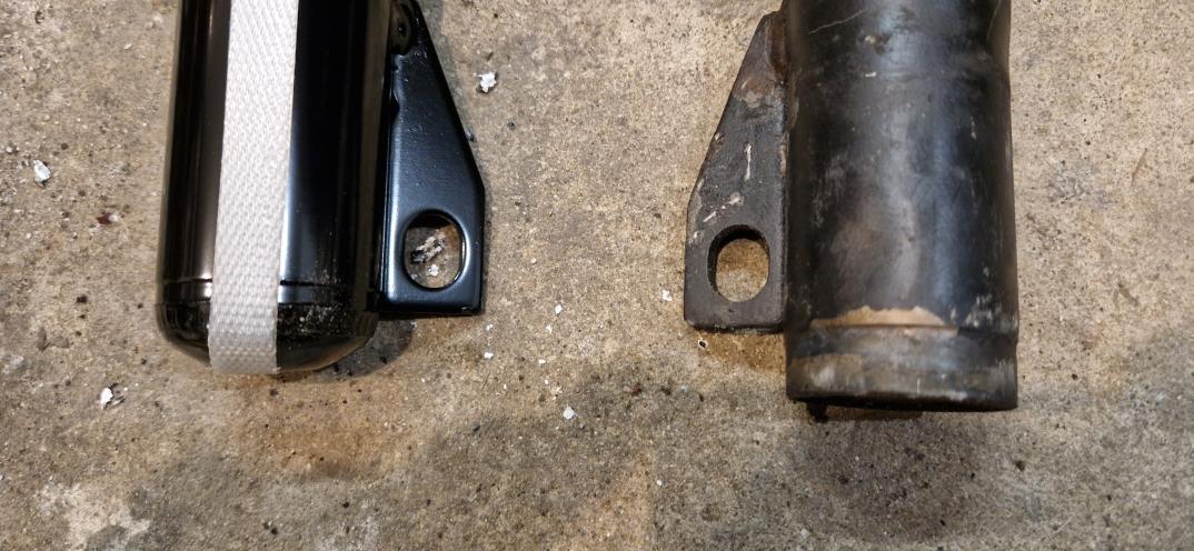

    Teraz kolejny krok. Montaż amortyzatora. Czy są dwa rodzaje konstrukcji amortyzatora? Stary lekko wchodzi w widelki natomiast nowy nie idzie wcisnąć.. stary ma 44.45 mm natomiast nowy 45 więc jest idealnie pasowny na gniazdo. W załączeniu zdjęcie. Różnią się między sobą zakończeniem. Jakiś pomysł?

    Amortyzatory Sachs mają skrzyżowane numery ze wszystkimi numerami amortyzatorów z ePer - to przykład. Zakładam więc, że nie ma różnic w mocowaniu. Tylne bilstein, które teoretycznie jedynie nie pasują do Q4 założyłem bez problemu.
    Do rzeczy: może spróbuj przeczyścić same widełki papierem w środku. Być może ktoś tam był przed Tobą i tak to skręcił, że widełki się zacisnęły i przez to nie mogłeś wyjąć tej śruby.
    Widełki są nacięte, możesz wbić śrubokręt w to nacięcie wzdłuż lagi i powinny się rozchylić na tyle, że wsuniesz amortyzator.

    Ok. Dzięki. Widelki całe wypiaskowalem więc oporu już od zoksydowanego aluminium być nie powinno.jest fajnie gładko w prowadzeniu.
    Jutro zamówiłem jeszcze amory z KYB zobaczymy ostatnia próbę czy będzie jakaś różnica w spasowaniu tego. Może trochę się faktycznie bałem rozszerzać zacisku widelek bo to odlew aluminiowy i trochę się obawiałem że może strzelić.

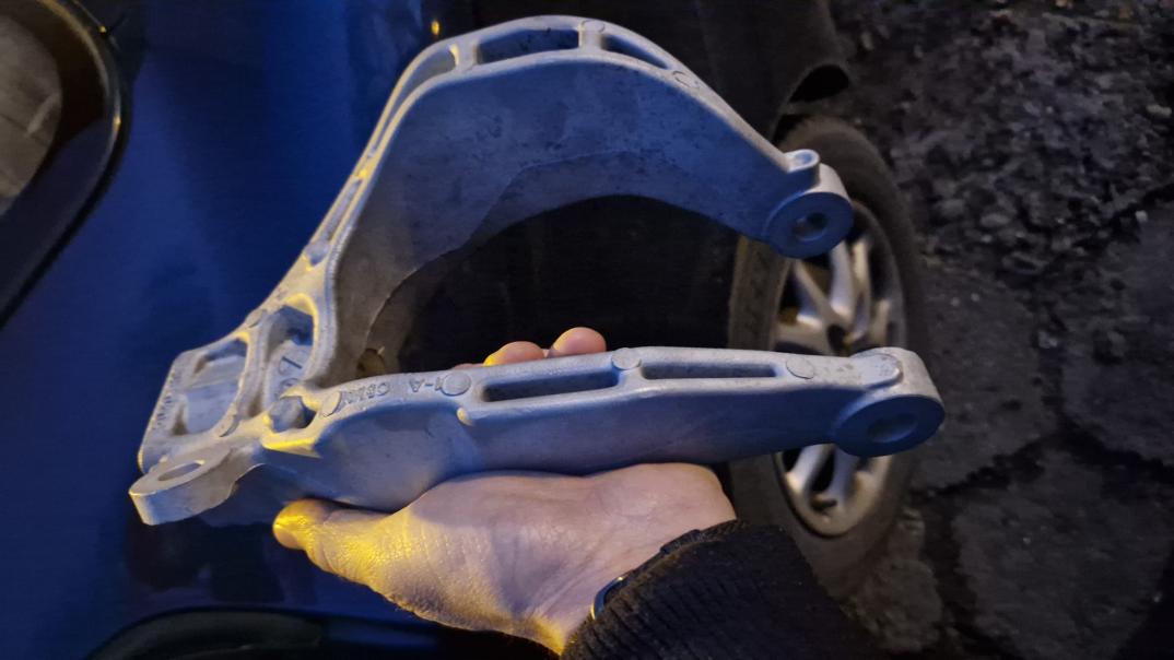

    Jeszcze jedno pytanie. Czy da się wyciągnąć całą kolumnę bez rozłączania amortyzatora od widelek na zewnątrz? Teraz miałem rozprężona sprężynę więc nie było opcji.
    W załączniku fotka widelek po piaskowaniu. Najpierw piaskowane na mokro żeby ściągnąć grube brudy. Kolejno piaskarka ręczna wydaje się że całkiem zacnie wyszło.
