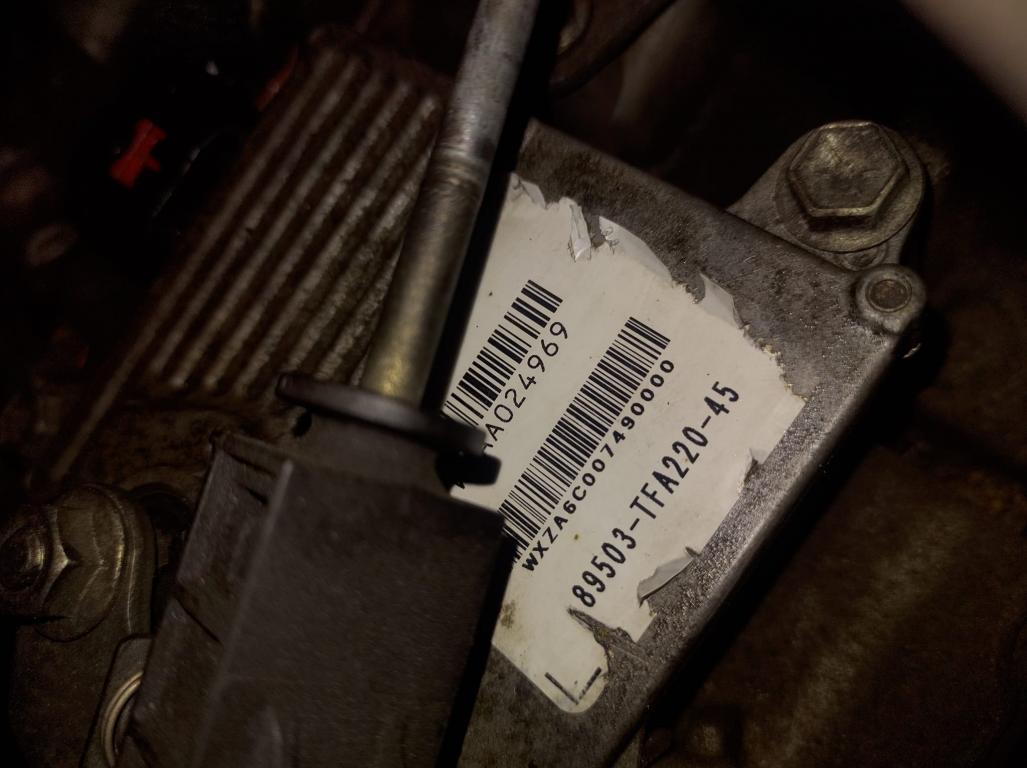

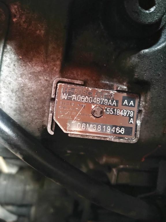

    Witam. Posiadam AR159SW TI 2.4jtdm. Automat AF40.
    Mam problem. Nie działa mi światło wsteczne i powiązane z tym automatyczne włączanie czujników parkowania. Wiązka od przekaźnika do światła dobra. Wiązka od sterownika skrzyni do przekaźnika też dobra. Dając sygnał na kostkę ze sterownika skrzyni przekaźnik zaskakuje i zapala się wsteczne światło. Elektryk stawia na ten sterownik elektryczny skrzyni... Numery ze sterownika i że skrzyni wrzucam w zdjęciach. Mam problem ze znalezieniem takiego sterownika o tożsamych numerach... Może ktoś wie czy inne też pasują? czy tylko część z tych numerów ma się zgadzać?
    Na necie na tych sterownikach tak jak by są dwie naklejki na sobie naklejone, a u mnie jak by jedna i numery mają inny schemat...
    Może ma ktoś rozwiązanie na ten problem

    Pytałeś w firmach zajmujących się naprawą takich sterowników czy idzie to rozsądnie ogarnąć? Możliwe że bez sensu kupować następny sterownik.
