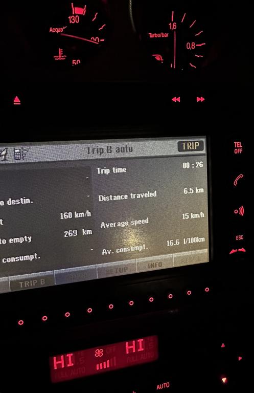

    Zimny silnik - przy średniej na poziomie 15km/h korki-miasto (6,5km przejechane przez 26 minut od uruchomienia zimnego silnika po nocnym postoju)
    spalanie wykazane to 16,6l/100km.

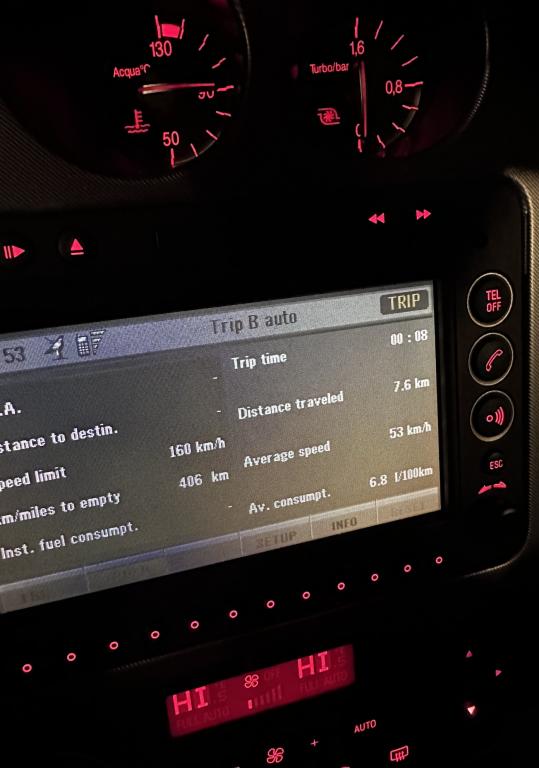

    Dodam że przy rozgrzanym silniku i spokojnej jeździe bez zatrzymywania i korków przy średniej 53km/h spalanie to 6,8l (obwodnica - spacerowo)
