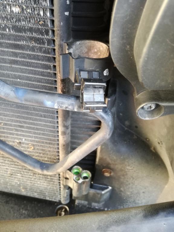

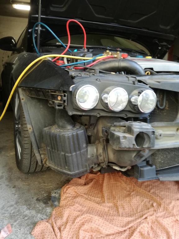

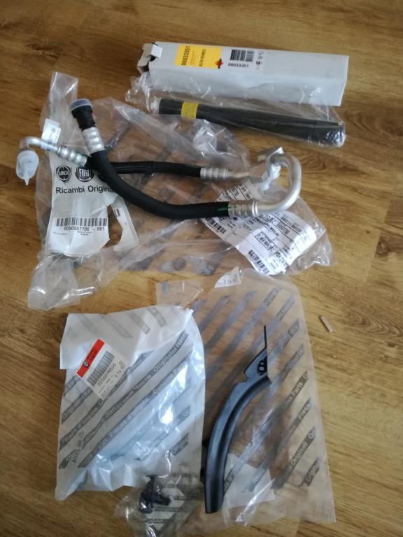

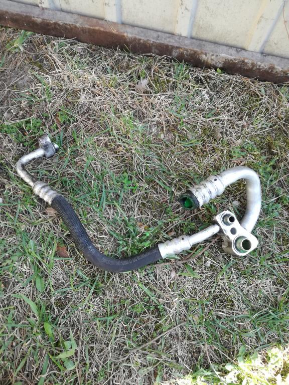

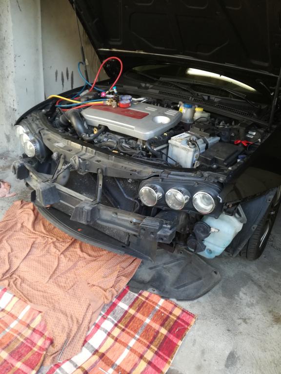

    ja właśnie czytałem że do Valeo i Denso idzie 460g, a Zexel ma 550g. Swoją droga nikt tego chyba do końca nie wie ile tam powinno wejść. Ja mam Valeo i rok temu przed i po nabiciu było od czasu do czasu słychać wiertarkę. Okazało się że nieszczelna jest rurką powrotna przy sprężarce i mocno zaolejona. Tydzień wymieniłem przewody na nowe + nowy osuszacz. Kazałem nabić 460g i dwa razy tyle oleju co zwykle pakują. Od tygodnia jeżdżę cały czas na klimie i nic nie słychać, chłodzi także super

    Co ciekawe w silniku 1.9 150 KM JTDm jest różnica pomiędzy manualem a automatem. U mnie powrotny króciec wychodzi z boku od podstawy która wchodzi do sprężarki, w manualu natomiast dochodzi do czoła. Cena nowego to 485 zł - automat, i ok. 690 zł - manual.
