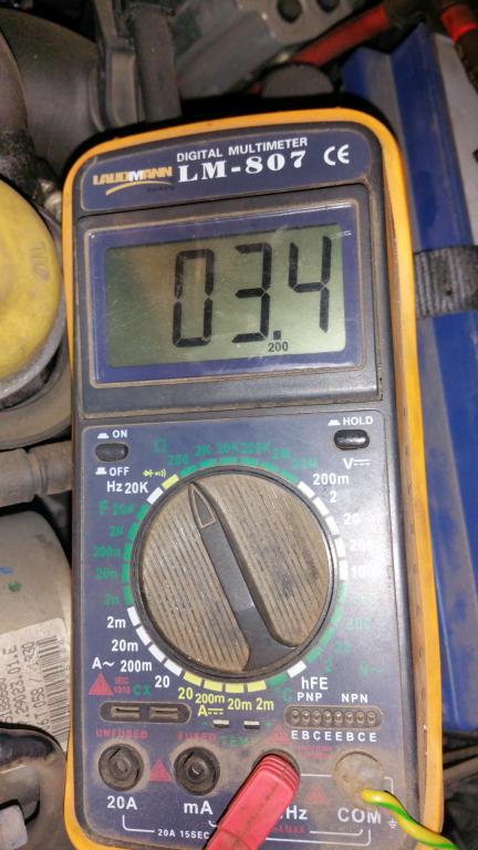

  10. #60
    Użytkownik Rowerzysta Avatar konstantyno110
    03 2015
    Wieruszów
    159 1.9 16V (150KM) DFP+EGR ON
    288
    Witam pojawił mi się komunikat dotyczący świec chciałem sprawdzić przed wymianą czy są ok, podłączyłem mirnik ustawiłem Ohmy minus do klemy od akumulatora albo do jakiejś masy bez różnicy plus do świecy i oto wyniki
    Z tego co czytałem dobra świeca powinna mieć rezystancję na poziomie 0.8 do 1 Ohma czy coś mierze źle ?
    Zdjęcie w lepszej jakości bo te się coś rozmyło
    http://img633.imageshack.us/img633/8841/Xy9w0z.jpg
Nazwa:	159 świece.jpg
Rozmiar:	55.9 KB
