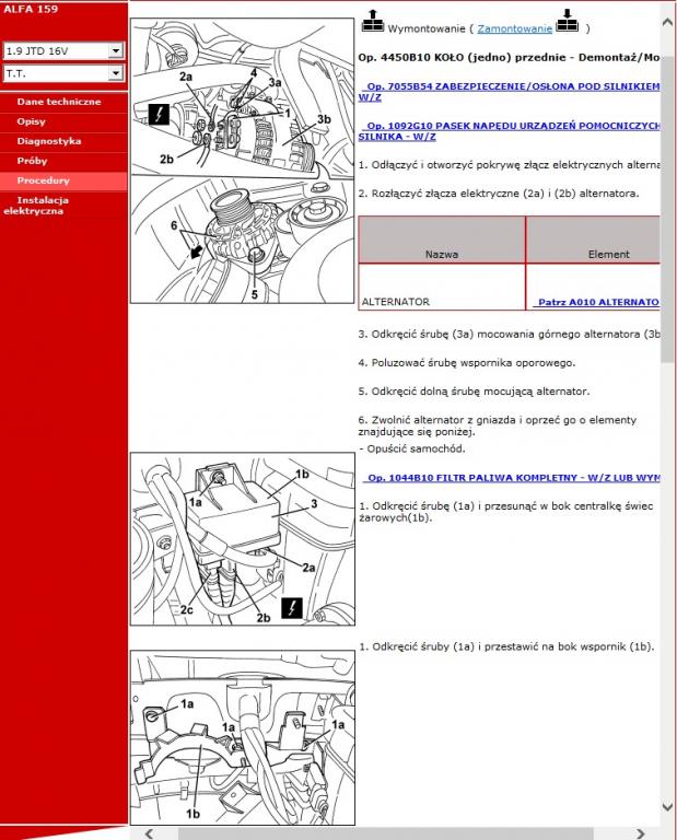

    Czyli przydało by się zdemontować alternator, ktoś widział instrukcję od 1,9 (znalazłem tylko od 2.4 i się przeraziłem )

    To nie 156, tu alternator generalnie jest łatwiej wyjąć. To cała instrukcja, został jeszcze tylko jeden rysunek, z opisem ,,Wyjąć alternator górą".
