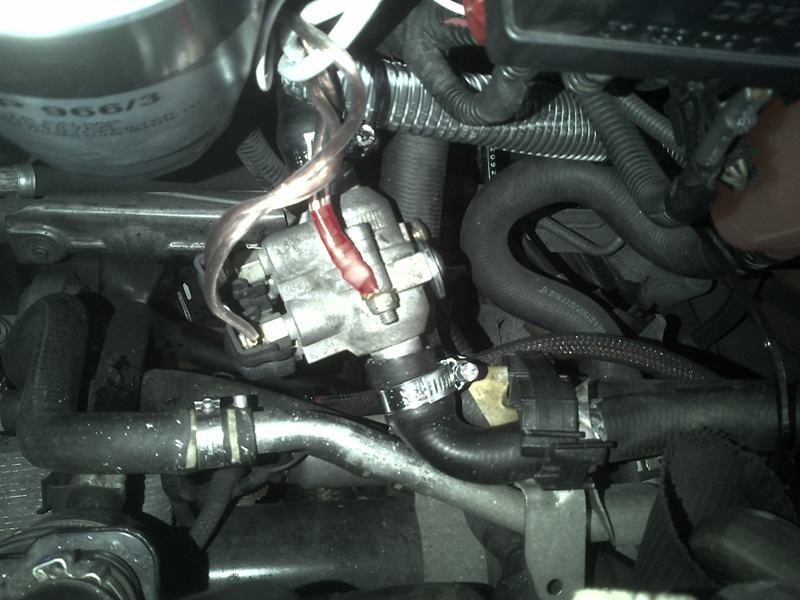

    Jeździłem różnymi samochodami z silnikami diesla i ogrzewanie w zimie, a zwłaszcza w czasie ostrych mrozów zwykle szwankowało.
    Megane 1,5 nigdy nie można było dogrzać i silnika i samochodu. Przy temperaturach poniżej -10 stopni zawsze było zimno. Natomiast Clio z takim samym silnikiem, ale mający fabryczny dogrzewacz osiąga temperaturę 90 stopni o wiele szybciej. Nie wiem jak to jest z Alfą 159 JTDM, ale nie czekając na zimę postanowiłem zainstalować grzałki w małym obiegu wody.

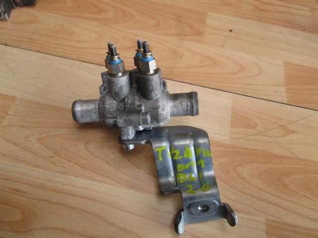

    Wykorzystałem podgrzewacz z Clio.

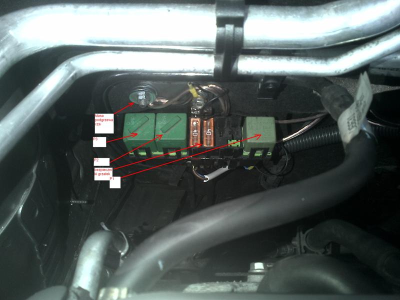

    Poniżej instrukcja jak to zrobić i zdjęcia wykonanej instalacji. Podgrzewacz zamontowałem rozcinając rurę wodną do wymiennika w kabinie. Przekaźniki sterujące ogrzewaczem zamontowałem na grodzi silnika po stronie pasażera.
    Oprócz podgrzewacza potrzebny jest moduł sterujący światłami dziennymi (ja taki wykorzystałem bo stwierdziłem, że bezpieczniej będzie jak dogrzewacz będzie się włączał gdy będzie pewność, że alternator ładuje)
    Potrzebne są jeszcze 3 przekaźniki (dwa muszą mieć styki na minimum 40A)
    No i najważniejsze potrzebny jest termistor, który wyłączy ogrzewacz po przekroczeniu pewnej temperatury płynu chłodzącego. Ja zainstalowałem termistor na 55 stopni.
    Trzeci przekaźnik właczyłem tak, żeby urządzenie włączało się jedynie wtedy, gdy nie pracują świece żarowe. Doszedłem do wniosku, że przy bardzo niskich temperaturach świece są załączane na pracującym silniku i wtedy obciążenie alternatora byłoby zbyt duże.

    Moduł sterujący światłami dziennymi do wykrywania ładowania z alternatora? Przekaźnik wykrywania działania świec żarowych jest równolegle do ich zasilania? (czyli nie ma napięcia na świecach żarowych oznacza załączenie obwodu?)

    Jak grzeją świece żarowe, a czasami tak się zdarza w czasie pracy silnika, to dogrzewacz nie działa, żeby zbytnio nie obciążać alternatora.
    Moduł od świateł dziennych wykrywający wzrost napięcia powyżej 13,5V wydał mi się najłatwiejszym sposobem na sprawdzenie, że alternator pracuje prawidłowo. Nie chciałem dopuścić do sytuacji (a w czasie silnych mrozów jest to możliwe), żeby dogrzewacz zbyt silnie dociążał akumulator i alternator przy zbyt niskim napięciu. Przy np. minus 20 stopniach silnik po odpaleniu nie zawsze osiąga prędkość obrotową dającą prawidłowe ładowanie alternatora. Może to są chwile kilkusekundowe, ale właśnie przy silnych mrozach deficyt energii jest najbardziej odczuwalny.

    Dlaczego wmontowałeś grzałki w górny przewód?
    Tutaj: http://www.forum.alfaholicy.org/159_...ie_auta-2.html (post 17)
    grzałka była montowana w dolny przewód.
    Jakie jest prawidłowe miejsce?
    Pytam, bo również chcę sobie taką grzałkę zamontować i nie wiem gdzie się wpiąć.

    Nie wiem może to jest błąd, ale doszedłem do wniosku, że ciepła woda z silnika płynie górnym przewodem do nagrzewnicy, a odpływa dolnym. Czyli ciepły płyn z dogrzewacza w pierwszej kolejności dopływa do nagrzewnicy. A tak naprawdę to dla działania dogrzewacza nie ma żadnej różnicy bo działa w obydwóch kierunkach.

    Co się stanie jak padnie Ci termistor? Działa ogrzewanie cały czas? Czy przestaje działać? (chodzi o zabezpieczenie, żeby grzała nie chodziła non stop)

    Niestety tego nie idzie obejść. To jest najsłabszy punkt dogrzewacza. Można szeregowo dodać termistor rozwierny na 90 stopni, który nie wraca do pozycji spoczynkowej. Coś podobnego jak w czajnikach elektrycznych. Ale do tego trzeba by dodać wskaźnik zadziałania, ale to zbytnio skomplikuje urządzenie. A z doświadczenia wiem, że im więcej elementów tym więcej możliwości uszkodzenia.
    Dzisiaj testowałem. Wcześnie rano wyjeżdżałem. Temperatura na zewnątrz około zera stopni. Jak normalnie temperaturę 90 stopni silnik osiąga po 10 kilometrach to dzisiaj tą temperaturę osiągnął po 5 kilometrach. Jechałem spokojnie na niskich obrotach bez szaleństw.
