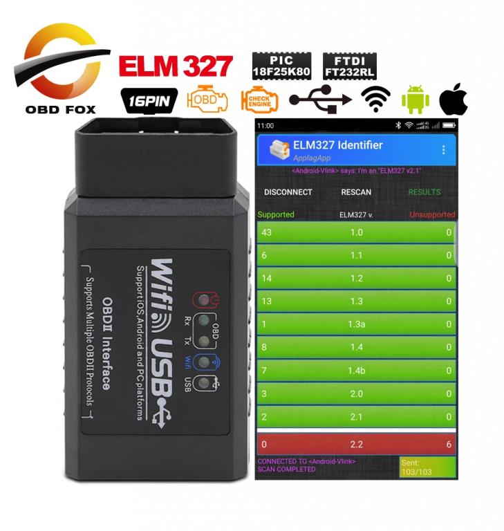

    Ja mam przewód VAG KKL Fiatecuscan i on załatwia wszystkie kolorowe przejściówki bo ma przełączniki linii.
    Do tego takie cudo na WIFI/USB:
Nazwa:	Screenshot 2022-06-06 101623.jpg
Rozmiar:	62.3 KB
    Tutaj działa mi proxy alignment i inne.
    W sumie to ten pierwszy kabel kupiłem dawno temu jak miałem Alfę 156 i nie byłem wszystkiego świadomy - a teraz przy dokładaniu PDC i Xenonów w 159 się super przydał
