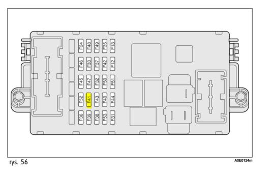

    Ogrzewanie luterek- bezpiecznik F41 w kabinie obok kierownicy- 7,5 Ampera.
    Tylna szyba to F40- 30 Amperów.
