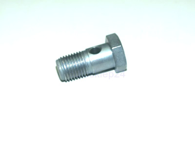

    W śrubie wkręcanej do maglownicy jest zaworek, na wężu który wymieniałeś pompa-maglownicaKliknij obrazek, aby uzyskać większą wersję

    Numer OR 46774716

    Jeżeli on by nie przepuszczał to nie było by powrotu płynu do zbiorniczka?

    Czy mam pompę stara czy nowa założona to tak samo się dzieje pali się pasek . waz kupiłem w sklepie akuki nr60697953 sprawdzali po vin samochodu czy będzie pasował .wężem powrotnym wraca płyn . tylko nie jestem pewny tego zaworku czy przepuszcza tyle płynu co potrzeba . wydaje mi się ze pompa za duże ciśnienie robi .
