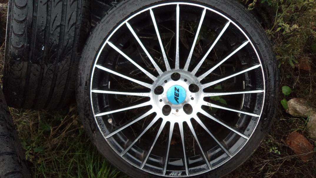

    Panowie, szukam i nie mogę znaleźć, chcę założyć 18 od cromy na zimę , ale nigdzie nie mogę znaleźć jaki dystans trzeba dać na duże brembo, znalazłem info, że na małe brembo ponoć trzeba dać minimum 15. Może ktoś zakładał na duże? Jeżeli na małe trzeba dać minimum 15 to chyba odpuszczę temat... Chodzi mi o felgi jak na foto.

    Jeśli na małe brembo 15mm i jest wówczas na styk, to na duże brembo większy.
    Pozdrawiam.
