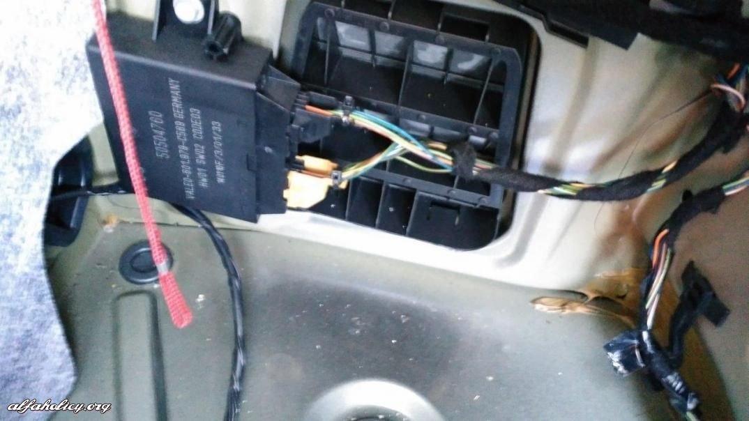

Witam, przewertowałem caly temat ale nie moge znaleść w bagażniku ani z prawej ani z lewej strony centralki. Mam za to jakies bezpieczniki. Pokaż załącznik 284148 i dodatkowo jakies 4 kable i luźno włożony buzzer. Prosze o pomoc co to za kable?Pokaż załącznik 284149 Pokaż załącznik 284150
W zderzaku mam widoczne czujniki z tego 1 brak dlatego zastanawiam sie czy to ori zderzak i szukam sprzętu do PDC w aucie. Ewentualnie jesli auto nie mialo ori PDC to chcialbym dołożyć na sam tył.
Ostatnia edycja:
Sprawdź po vin czy auto wyszło z czujnikami.

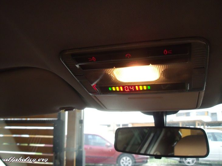

Ja mam u siebie fabryczny przycisk na podsufitce do włączania czujników, więc na pewno można to ogarnąć w ten sposób.
By trzeba w schemat zajrzeć gdzie jest ten sygnał podawany.
Chyba, że Ci chodzi, aby to działało non-stop...
Mam tylko pytanie, przednie zadziałają tylko po wbiciu wstecznego i działają tylko przez określony czas. Ktoś próbował jakiejś kombinacji aby przednie zadziałały bez wbicia wstecznego
Z instrukcji obsługi:
Czujniki przednie aktywują się, przy klu-
czyku elektronicznym włożonym do wy-
łącznika zapłonu, przy włączaniu bie-
gu wstecznego lub w niektórych wer-
sjach, gdy naciśnięty zostanie przycisk
A-rys.104w przedniej lampie sufito-
wej przy prędkości samochodu mniej-
szej od 15 km/h

Tak mam włącznik u góry. Zapomniałem o nim, gdyż nigdy lub prawie nigdy go nie używałem mając tylko czujniki z tyłu. Działa ale przy niskich prędkościach. Co do aktywacji po włożeniu kluczyka nie działa -może za stara centralka - 2006 rok.
