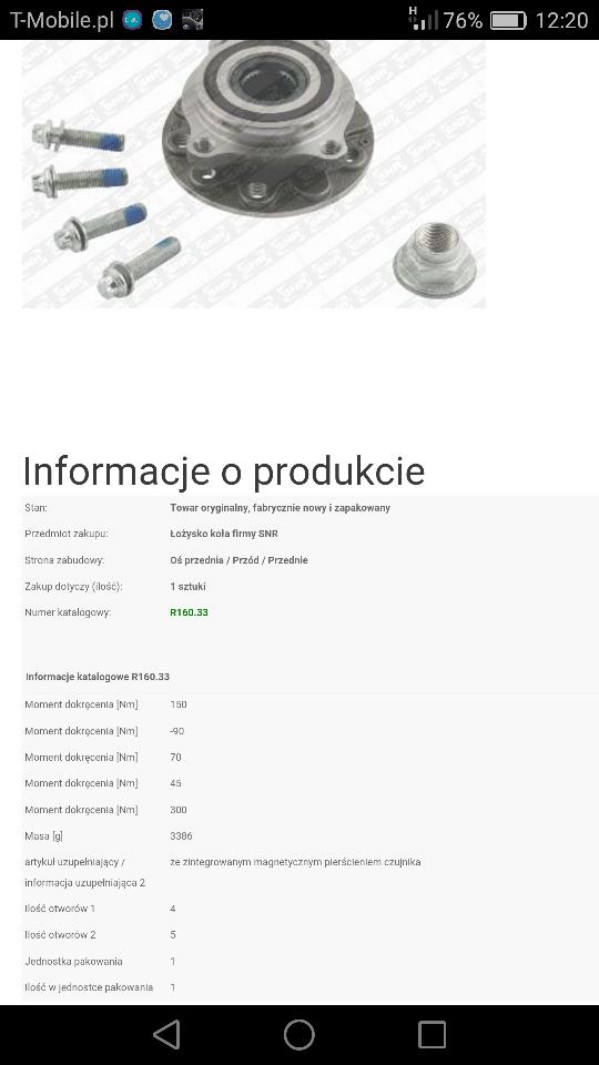

    1,275

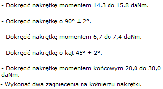

    Który ,to prawidłowy moment dokręcania centralnej nakrętki?
  6. #446
    07 2012
    LHR
    Nuova Bravo, 159
    13,787
    Źle napisali
    Z eLearn:
Nazwa:	Przechwytywanie.PNG
Rozmiar:	6.2 KB

    Użytkownik Znawca Avatar pabloXXL
    07 2011
    Alfa Romeo 159 1,9 JTDm 150KM
    1,275
    Cytat Napisał magil Zobacz post
    Źle napisali [emoji14]
    Z eLearn:
Rozmiar:	6.2 KB
    Czyli wychodzi ,że zakres jest od 200-380Nm.

    Końcowy tak, ale dokręcanie w sposób zaprezentowany w instrukcji jest bardziej precyzyjne.

    Dzięki wielkie za info. W instrukcji jest tak precyzyjnie podane ,szczególnie przy montażu nowego łożyska. Ja od razu dowalę 300Nm Muszę tylko znależć odpowiedni klucz,bo większość jest do 210Nm. Wezmę najwyżej przestarzały,wahadłowy Jest akurat do 300Nm.
