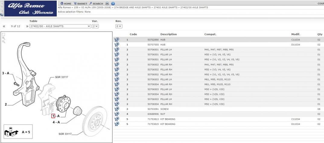

    Cytat Napisał jasio79 Zobacz post
    Nie, nie są, są 2 numery w przedlificie masz 2 numery R160.33 50707555 oraz R160.31 50702890.
    Piasty w polifcie są takie same R160.33 50707555
    Masz tu zrzut z epera dla przedlifta
    Załącznik 286389
    Tak, są. Montowałem te same piasty SNR do przed i polifta. Zresztą nawet katalogi potwierdzają, że numery 31 i 33 pasują do tych samych pojazdów i roczników.

    Cytat Napisał magil Zobacz post
    A to ciekawe bo nawet katalog intercars mówi coś innego... Co prawda mają błąd w dacie zmiany ale vin sie zgadza
    Wbij sobie w epera nr nadwozia: ZAR93900007026205 potem ZAR93900007026206. Wyjdą ci inne łożyska, data zmiany 2.11.2006
