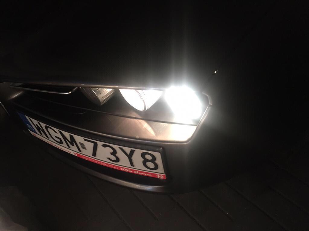

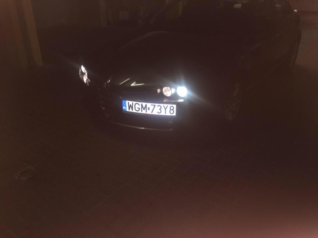

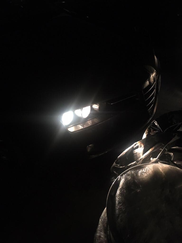

    Albo po prostu wydaję na estetykę. Nawet jeżeli nie świecą mocniej niz zwykle żarówki, to tak czy inaczej standardowe żarówki nie dawały tak białej barwy
