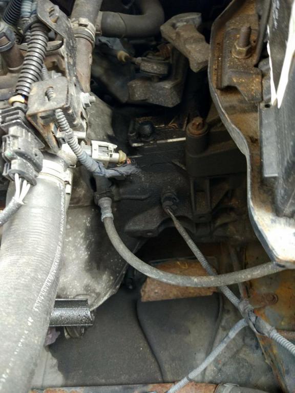

Witajcie,
Jestem od wczoraj posiadaczem Alfy Romeo 159 1.8. Auto zostało zakupione z wadą, a mianowicie... Rano po odpaleniu auta nie mogłem wbić żadnego biegu, dopiero po 2-3 minutach gdy auto było odpalone sprzęgło zaczęło normalnie pracować. przeczytałem kilka wątków i objawy przypominają awarie wysprzęgnika . skrzynia biegów jest bardzo brudna od oleju.19415857_1491890037536409_622112943_n.jpg czy ktoś wie jak rozwiązać ten problem ?
Problem rozwiązany- sprzęgło było zapowietrzone. Pozdrawiam
